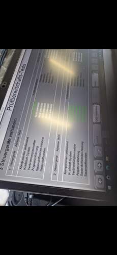

Hallo zusammen, kann mir vielleicht eine weiterhelfen.
Suche im Raum Bremen jemanden der sich mit Programmierung auskennt und zwar nicht nur Software rein spielen sondern richtig programmieren.

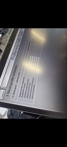

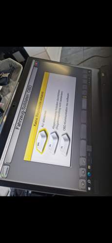

Ich habe folgendes Problem: Hatte eine Softwareoptimierung wo die Lambsonden aufgrund einer Sportdownpipe ausprogrammiert waren. Jetzt ist da die Originalsoftware wieder drauf und die Lammsonden werden mich mehr erkannt bzw. weiter verarbeitet. Die Werte werden angezeigt aber die Lambdasondenwerte werden nicht weiterverarbeitet. AU Durchgefallen. Hatte jemand vielleicht so ein ähnliches Problem?
Würde mich über eine Rückmeldung freuen:-)
Mercedes c238 e400 2017 bj.

Hallo ins Forum,
dies wird schwierig, entweder sind die Sonden durchgebrannt und liefern unplausible Werte oder beim Rückprogrammieren ist etwas schief gegangen. Solche Eingriffe sind immer gefährlich, da die fahrenden Computer a) sehr komplex sind und b) auch Änderungen speichern. Bei der AU gibt's auch Langzeitspeicher und mit der "Optimierung" warst Du mit illegalem Abgasverhalten unterwegs.
Viele Grüße
Peter
Ich glaube nicht dass da wirklich die OEM Software dann drauf ist.
Lass mal ein Update machen bei Mercedes oder die Software reflashen mit DTS Monaco von jemandem der sich auskennt.
