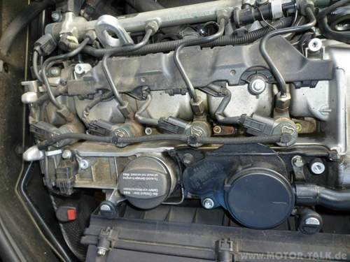

heute habe ich die Plastikabdeckung des Motors abgenommen, um den Verursacher des Öl-/Dieselaustritts zu suchen.
Habe den bzw. DIE Verursacher ziemlich schnell gefunden: Ist wohl ein Injektor defekt/undicht und/oder noch ein anderes Bauteil (schaut auf dem Foto wie ein schwarzer Deckel aus).
Bin mir jedoch nicht sicher, ob der ganze ausgelaufene Diesel am Motor nur vom Injektor und von diesem anderen Bauteil kommt, vielleicht ist noch etwas undicht..

Ich bin ja jetzt nicht so der Mann aus der Praxis, aber das sieht mir eher nach zwei Gebrechen aus: undichter Injektor und undichte HD-Pumpe!?
Auf jeden Fall gehört der Injektor raus und neu abgedichtet. Sollte unbedingt jemand machen, der sich damit auskennt. Ob jetzt der Injektor "nur" an seinem Dichtsitz undicht ist (kann man meist günstig mit neuer Dichtung, neuer (!!) Schraube und sauberer Arbeit in den Griff bekommen) oder ob der Injektor in sich undicht ist und Treibstoff verliert oder gar nur die Rücklaufleitung undicht ist kann ich mangels differenzierter Erfahrung nicht sagen.
Ich vermute es ist der Sitz, da der Dreck schwarz ist (unverbrannte Rückstände aus dem Brennraum). Hörst du ein so ein pfff...pfff...pfff, wenn der Motor im Stand läuft? Stinkt es nach Abgasen über dem Motor?
Auf jeden Fall schaut das oben am Zylinderkopf noch nicht sehr schlimm aus.
An der Stirnseite dürfte die Hochdruckpumpe oder eine Kraftstoffleitung undicht sein.
Das alles dürfte aber nichts mit dem Notlauf und dem auffälligen Getriebe zu tun haben.
der undichte Injektor wird wohl den nächsten Werkstattbesuch auf sich nehmen. Dabei auch die Hochdruckpumpe oder eine undichte Spirtleitung..
Werde später schauen, ob dort dieses Geräusch auftritt und es nach Abgasen riecht.
Vermutlich ist das jedoch der Verursacher für den Ruß oder?

Sicher nicht für den Ruß, der aus dem Auspuff kommt.
Austro-Diesel, du hast im 2. Beitrag von dir geschrieben, dass ein Injektor schuld sein kann am Ruß. Das heißt, er kann es nur schuld sein, wenn er defekt ist und nicht wie in diesem Falle "nur" undicht. Es kann aber durchaus sein, dass der ganze Injektor defekt ist und es dann rußt..
Viele Grüße, Elias
Der Motor rußt wegen eines Injektors, wenn dieser zB nachtropft oder das Spritzbild nicht mehr in Ordnung ist.
Die Abdichtung des Injektors gegenüber dem Zylinderkopf an seinem Sitz hat damit gar nichts zu tun.
Zuerst wird das richtig abgedichtet bzw. repariert!
Dann müssen wir den Fehlerspeicher auslesen lassen mit der sogenannten Star-Diagnose.
