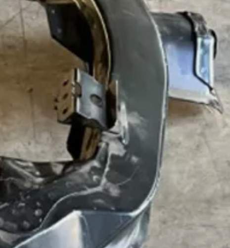

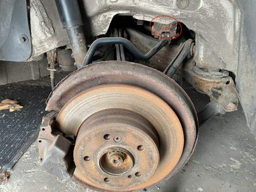

Ich bin gerade dabei meinen Mercedes w210 Bj 1999 Facelift instandzusetzen und für die Fahrtauglichkeit bereit zu stellen.
Meine Frage wäre ob es dieses Teil als Ersatzteil zum Kauf gibt (wenn ja, als was wird es bezeichnet) oder ob es durch ein neues blech neu geformt/gefertigt werden muss.

das Blech nennt sich Ankerblech und gibst zu kaufen (goo.le). Guck mal hier >klick< das hilft dir vielleicht weiter.
Ich denke er meint nicht das Ankerblech, das sieht ja noch gut aus, sondern das rot eingekreiste Teil.
Ja genau, das rot umkringelte
Sieht einfach herzustellen aus
https://www.ebay.de/itm/283894580424?srsltid=AfmBOorcrFEmIGpceErUmzfqjnoRdG8SCE4ku0GAP6vlspvnzDOwNej6
Einmal ein rechter Winkel, einmal ca 60° und ein paar Löcher.
P.S. Ich würde es grob sauber machen und mit Mike Sanders großzügig konservieren, wenn es nicht durch ist.
Die Aufnahmen der HA sehen aber noch gut aus, die HA aber leider nicht.
