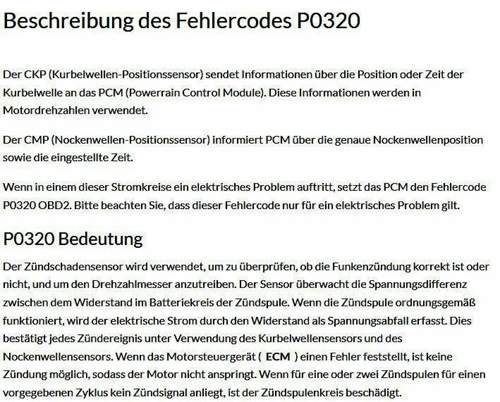

Will mir ein Clk200 Kompressor kaufen mit 163 ps
190.000 gelaufen baujahr 2001
Das auto den ich mir anschauen will das den fehlercode P0320.
Hat wohl beim kalten Zustand 5-10 sek. Drehzahlschwankungen und dann läuft er wohl wieder ganz normal.
Meint ihr kaufen reparieren lassen oder finger weg lassen.
Wenn ich es reparieren lasse mit was für kosten muss ich rechnen?
Danke im Vorraus
12 Antworten

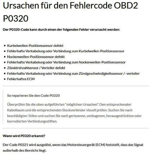

Zu einer Kaufberatung bedarf es mehr Informationen... :rolleyes:
Was den Fehler angeht siehe Bilder unten. :cool:
mike. :)
Nen Sensor oder Zündspulen tauschen sollte kein großes Problem sein.

Was ist das für ein Verkäufer der einen defekten Wagen jemandem andrehen will?
Kauf den repariert wenn du den willst oder drück den auf 300,- Euro wenn du selbst schrauben kannst.
Mehr ist so eine Grotte nicht wert, wer weiß schon was der Wagen überhaupt für einen Reparaturstau hat.
Wenn das Auto schon so angeboten wird wird dem wohl auch sonst keine Zuwendung zugekommen sein.
Wenn du um die 2 Riesen plus anlegst gibt es schon eine recht feine Auswahl an guten Gebrauchten im Netz.
