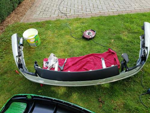

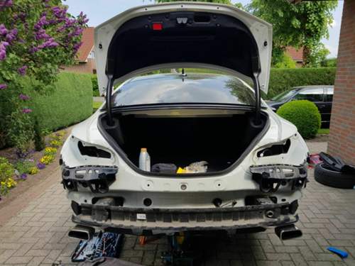

Hallo zusammen :-)
Da es noch kein Thema dazu zum CLA gibt eröffne ich mal eins.
Gestern habe ich meinen CLA 250 Sport 4M umgebaut.
Für jeden der es selber machen will, ihr braucht Ne Menge Zeit, Geduld und am besten eine Anleitung 😁.
Habe zuvor noch nirgends was sinnvolles vom Heckumbau des CLA's gefunden.
Also soll dieses Thema nur Ne kleine Hilfe sein, die vor haben sich ihr Heck zum AMG umzubauen.
Entweder Private Nachricht an mich, oder ich stelle nach Wunsch ein paar Bilder hier rein.
Im Großen und ganzen hat sich die Arbeit auf jeden Fall gelohnt.
Viel Spaß :-)

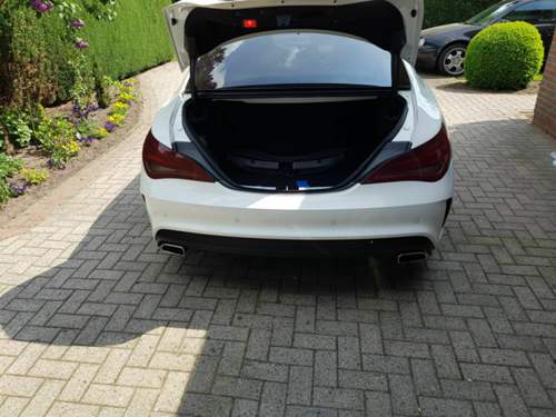

So jetzt ist es vollbracht......sieht mM Porno aus und es hat alles gepasst.....
Wir haben nur ein Stück vom Hitzeschutzblech abschneiden müssen.....hätte ich aber auch etwas weg biegen können und den originalen roten Diffusor habe ich nur links und rechts ein wenig weg geschnitten.....

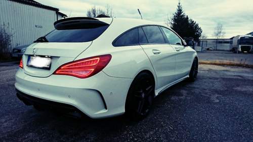

ich fahre ein cla 200d shooting brake urban und ich möchte wissen ob ich ohne probleme auf amg umrüsten kann .
Brauchst AMG Stoßfänger, musst berücksichtigen. Habe damals meinen Sport direkt bei Mercedes komplett auf AMG Optik umbauen lassen. Teile bei Kunzman gekauft.
