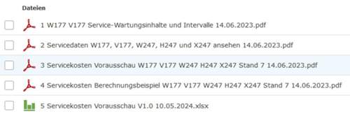

Der Umfang eines Services richtet sich nicht nur nach der Laufleistung und dem Alter des Fahrzeuges, oder dessen Art (Benziner, Diesel, Automatik, 4MATIC), sondern auch nach der vorhandenen Sonder-/Zusatzausstattung (Z. B. Panoramadach, Anhängerkupplung) Das "ASSYST PLUS" Servicesystem, berücksichtigt auch diese Besonderheiten, bei der Ausweisung = Listung abzuarbeitender Servicepositionen bei Durchführung des angezeigten = "A" oder "B" Service im KI.
Somit sind "A" oder "B" Servicekosten, aufgrund der o. g. Individualität eines Fahrzeuges, dem Stundensatz einer Werkstatt, sowie der ggf. erfolgten Kostenreduzierung durch den Halter, stets unterschiedlich. Folglich ist direkter 1:1 Vergleich geposteter Servicebelege, zu durchgeführten "A" Services bzw. "B" Services, in den seltensten Fällen möglich.
Ergänzend wäre noch, der von Werkstatt zu Werkstatt unterschiedliche Stundensatz in € zu benennen, der mit der Anzahl der Arbeitswerte (1 AW = 5 Minuten, 60 Minuten = 12 AW) einer Serviceposition multipliziert wird.
Letzter Punkt ist die mögliche Kostenreduzierung durch den Fahrzeughalter, z. B. durch selbst beigestelltes Motoroel und/oder der Abwahl, des s. g. "ServicePlus", bei dem Serviceberater.
Anhand erstellter Serviceunterlagen (Siehe Bildanhang) ist es möglich, die anstehenden Servicepositionen aus dem Kombiinstrument abzurufen und die Servicekosten im voraus zu ermitteln.
Bei Bedarf melde dich per PN
