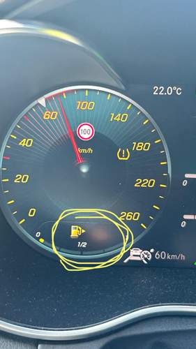

Seit ca. 10.000km bin ich stolzer Besitzer eines C300de T-Modell. Ich bin wirklich sehr zufrieden mit dem Mercedes! Leider hat er auch ein paar Macken, eine davon sticht besonders hervor.
Ich gehöre zu der Art Mensch die ihren Dieseltank immer komplett leer fahren (0km-15km Restreichweite). Ich war also letztens auf dem Heimweg, HV Batterie 5km und Kraftstoff 150km, und zack da passiert es wieder. Wie schon so oft ist die Restreichweite Plötzlich weg! Da mir nun der Überwachungswert fehlt und ich nur ungern liegenbleibe war ich also gezwungen 100km vor dem Büro nochmal 5L zu tanken. (Firmenregelung, „bitte nur Betriebsregional tanken!!“).
Je nachdem wie ich fahre, verschwindet sie mal bei 80km,, mal bei 200km,, mal bei 130km. Es hängt also schonmal nicht mit den Kilometern zusammen. Es muss also eine gewisse Kraftstoffmenge im Tank sein, ab der die C-Klasse aufhört zu kalkulieren.
Bei der BMW Palette war ich gewöhnt das der Wagen bis auf „- - - km“ runterfährt und nicht das die Anzeige uhrplötzlich bei 150km verschwindet!
Hat einer von euch eine Idee wie das Zustande kommt und ob man das Freischalten kann?

Ob man das freischalten lassen kann, keine Ahnung, vrmtl. nicht. Was aber gehen sollte, ich die Restreichweite über die Sprachsteuerung zu erfragen. Funktioniert auch, wenn keine Restkilometer mehr angezeigt werden.

Okay hab ich noch nicht ausprobiert - in der App wird auch bis zum letzten Kilometer runter gezählt
Was sagt denn die Mercedes Werkstatt? Mein S205 C200 zählt brav runter, allerdings unter 70km Restreichweite habe ich ihn noch nicht gefahren. Ich denke, das darf nicht sein und es liegt ein Defekt vor.

Ich hatte heute den Fall, das bei meinem S205 bei 113 Kilometer Restreichweite die Anzeige verschwunden ist. Konnte dann allerdings über den Sprachbefehl "Restreichweite" angesagt werden.
@BlackDream01 schrieb am 6. Mai 2025 um 20:27:54 Uhr:
Schmarn, ist exakt so von Mercedes gewollt ! Mit erreichen des letzten Segments der Tankanzeige erlöschen die Restkilometer.
Wenn ich bis dahin nur mit 100 km/h die Autobahn bergab gefahren bin und noch angebliche 180 km Rest habe und genau dann mein Fahrprofil sich ändert mit Vollgas Bergauf und nur noch 45 km gehen, will Mercedes hier vermutlich die Dämpfung aus der Programmierung nicht rausnehmen um permanent (neu berechnete) wechselnde Reichweiten zu verhindern (das kann auch sehr nervig sein - W211).
