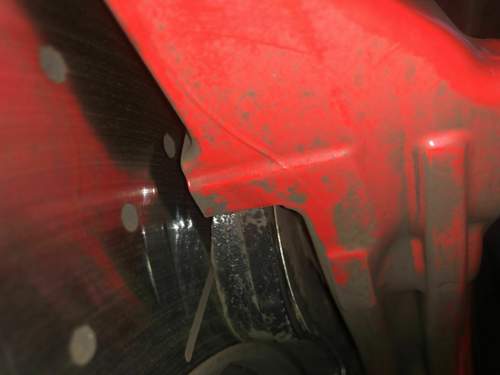

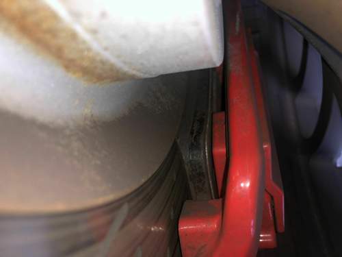

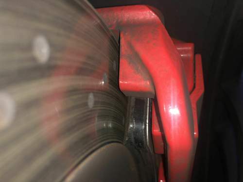

Hallo ,
Nach knapp 40.000km sehen meine Bremsen wie auf den Bildern aus.
Wie lange halten denn noch die hinteren Bremsbeläge (Bild 1 und 2) ca. ? Verschleißanzeige ist noch net da .
Die vorderen sehen relativ neu aus.
45887320-e6dc-4c68-a088-80e72140701f
1f715657-d9ea-4cc1-b335-f59bc44e5a08
25df1c0f-55e2-4e03-8571-f48298117202
Die halten bei durchschnittlicher Beanspruchung noch lange, da musst dir noch keine Gedanken machen. Die sehen noch sehr gut aus.
Es gab hier schon Leute, da war auf den äußeren Belägen noch Fleisch. Die inneren waren indes abgefahren. Also Sichprüfung auch auf die inneren Beläge erstrecken!

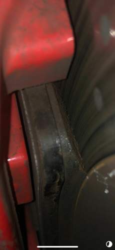

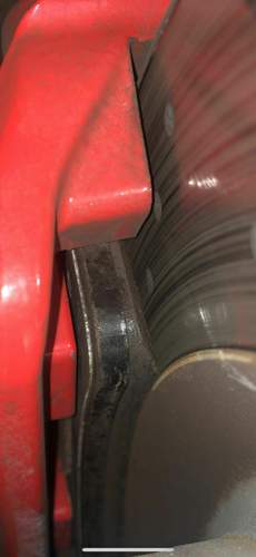

Die hinteren Beläge nach 5.000km, die ich selber zurückgelegt habe....fahre erst seit 1.500km ca in ESP Sport ...
Sind die echt fast um 50% abgefahren oder sieht es wegen der Perspektive nur so aus ? 😁 😁
Dd8304c1-db9e-42eb-8f26-8bc58bb5065b
6d9a5746-3082-4c19-908d-b2d22e4e780b
@Rooky1988 schrieb am 5. September 2019 um 07:01:22 Uhr:
Meiner Meinung nach ist da viel mehr als 50% drauf, allerdings sehen die Bremsscheiben eingelaufen aus. Abgefahren sind die Beläge, wenn die Fase (Anschrägung) weg ist.
