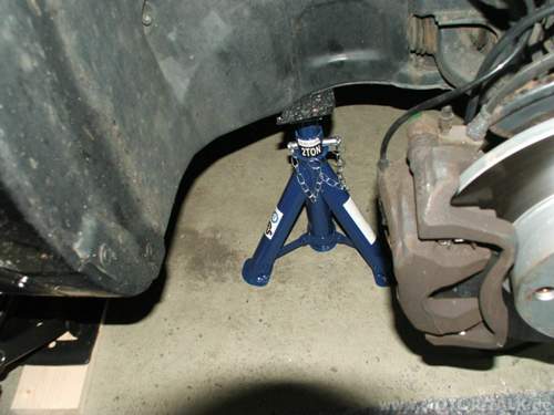

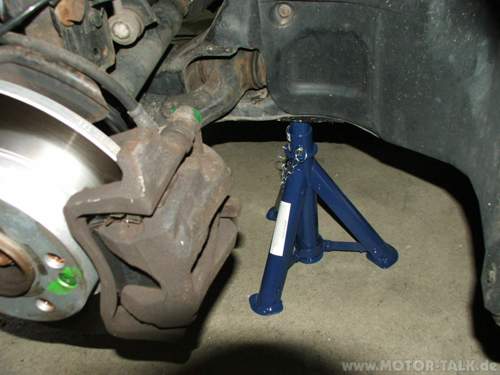

Möchte Fahrzeug auf einer Achse aufbocken und mit Böcken sichern.Habe einen Wagenheber und zwei Böcke.
Wo kann man den Wagenheber ansetzen und die Böcke unterstellen?.
Wenn Bilder vorhanden, wird gern genommen.

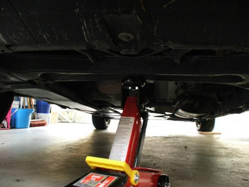

Habe vorne schon probiert, indem ich den wagen an den hebepunkten mit dem Wagenheber hochgehoben habe und die Böcke vorne am ersten Querträger(in den Ecken)siehe Bilder 1, 2, 3 untergestellt habe.
Ob das richtig war weiß ich nicht.
Unter dem ersten Querträger gibt es eine rechteckige Aufnahme (mitte ), ist das die richtige Stelle?.s.Foto.4.
Für eine genaue Beschreibung und fotos wäre ich dankbar.

VA: Der Rangierwagenheber ist am mittigen Aufnahmepunkt des Motorträgers anzusetzen. Eben genau an diesem Kunststoffklötzchen in Bild 4. Dann positioniert man die beiden Unterstellböcke links und rechts außen unter die normalen runden Wagenheberaufnahmen.

Weiß nicht, ob du nun den TE oder mich ansprichst? Jedenfalls ist bei hydraulischen Wagenhebern, wo auch Rangierwagenheber dazugehören, immer die Gefahr eines unkontrollierten Absinkens da. Da würde ich mich nie, aber auch wirklich nie drunter legen. Bei Unterstellböcken kann das eben nicht passieren. Und natürlich müssen es vernünftige Böcke sein mit passenden Aufnahmeteller und keine 08/15 von Rudis Reste-Rampe. Man kann aber auch ganz pragmatisch ein paar Gehwegplatten aufstapeln falls zur Hand.

Genau! Der Hinterachskörper mit der Aussparung in der Mitte. Und dort ist ein genoppter Bereich. Dort hebt der Prüfer bei der HU mit seinen Preßluftstempel auch immer an. Meine Unterstellböcke haben auch nur so ein gebogenes Flacheisen, wo genau der runde Gummipuffer reinpasst. Für Arbeiten an den Bremsen ist das voll okay. Bei Arbeiten unter dem Auto nehme ich aber tatsächlich Steine und Kantholzstücke zum Unterstellen.

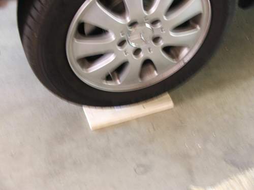

Ach ja: Für den vorderen Anhebepunkt am Motorträger brauchst du einen ziemlich flachen Rangierwagenheber. Oder du fährst vorher mit den Vorderrädern auf Holzbrettchen so wie ich es auch mache. So 4 bis 5 cm reichen mir schon.

Ich bin auf 2 Bretter gefahren, damit Wagenheber passt, habe hinterräder gesichert, wie gesagt am vorderen Anhebepunkt angesetzt,hoch gehoben und Böcke platziert. In mehreren Schritten wieder abgelassen und immer kontrolliert, ob Böcke genau in der Mitte der Auflagen.
Alles OK. Ablassen bis Wagenheber entlastet ist, nur entlastet. Rütteltest bestanden.
Lichte Höhe jetzt ca. 28 cm. Will man mehr Bodenfreiheit, Wagenheber direkt unterbauen, bei Freund oder Nachbar nach einem größeren Wagenheber fragen , oder Mietwerkstatt.
