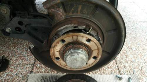

Guten Morgen alles zsm. Erneut eine Frage von mir. Und zwar hab ich ein Mercedes Benz B 170 und möchte bei den ich gerne die Bremsscheiben hinten wechseln. Nun mein Problem ich bekomme die Scheiben hinten nicht runter
Da hängt irgendwie die Handbremse noch dran. Will jetzt auch nicht groß mit Gewalt an dem Dinge ziehen und hab ihn erst mal stehen lassen. Im Internet les ich immer wieder man muss über den Bordcomputer die Bremszylinder zurückstellen das funktioniert bei dem aber nicht ich kann nur den Service zurück stellen und die Qualität des Öles einstellen mehr aber nicht. Nun die Frage was muss ich dun um die Scheibe runter zu kriegen.

Also die Scheibe ist eigentlich schon locker nur sie geht nicht runter? Oder sitzt die noch richtig fest auf der Nabe?
Falls noch fest, dann hängt die am Rost der Radnabe. In einem solchen Fall einfach mit ein Paar Hammerschlägen auf die Trommel und es sollte sich lösen.
Wenn die schon wackelt, sich aber nicht runternehmen lässt, dann hängt sie tatsächlich noch an den Handbremsbacken fest, wie zuvor schon angemerkt wurde. Dazu muss man die Handbremsbacken manuell zurückstellen. Das sollte entweder einzeln durch eines der Schraubenlöscher in der Trommel mit einem Schraubendreher gehen, oder ggf. zentral über den Seillängenausgleich unter dem Auto, dort wo die beiden Handbremsseile zusammenlaufen.

Ja die hängt noch drauf lässt sich aber hin und her bewegen als ich dir ein Stück gezogen hab sind mir 2 Federn entgegen gekommen die eigentlich hinten an diesem Blech der Bremse mit befestigt sind hab ich auf der anderen Seite gesehen. Das Handbremsseil haben wir abgemacht aber es rührt sich ei fach nix. Ich probiere mal was du sagtest mit dem Schraubenzieher.
Bisher hat es bei anderen Fahrzeugen wunderbar funktioniert außer bei diesem.
Aha, da kommen wir der Sache schon näher. Wenn Dir die zwei Federn weggeflogen sind, dann werden die Handbremsbacken nun vermutlich nicht mehr richtig zurückgezogen und verkeilen sich in der Trommel.
Nun musst Du wohl versuchen, die beiden Backen irgendwie manuell zur Nabe zu drücken, damit Du die Scheibe runter bekommst.
Einen Teilesatz für die Backen mit den ganzen Kleinteilen (Federn, Spanner etc.) gibt es recht günstig bei MB als Rep.-Satz. Glaube es ist sogar der gleiche Satz, den es früher bei dem W124 schon gab - nur für den Fall, dass Dir da was kaputt gehen sollte.

Nachstellritzel der Feststell-Trommelbremse (offene Trommel innen, d.Red. meiner Wenigkeit) zurückdrehen.
Dazu einen geeigneten Schraubendreher durch eine Gewindebohrung für die Radschrauben führen und Nachstellritzel -1- mit dem Schraubendreher lösen/entlasten !!! Ende Zitat Buchtitel wie oben.
Schlappe 24,80 € hätten dich vor Nerven-Schäden bewahrt ... aber schlau geschrieben meinerseits is immer leicht 😁
Erst wenn du innerlich (in der sogenannten "Trommel"😉 die Handbremszüge entlastet hast, kannst du die Bremsscheiben hinten ... abnehmen. Wenns denn optimal läuft ... soviel zur Theorie 😁

Wenn du die Rändelschraube einer jeden Trommel nicht durch ein Schraubloch so gedreht hast, dass diese locker werden, dann kannst beim gewaltsamen Abmachen der Trommel viel kaputtmachen. Wenn du aber diese Schrauben gelockert hast, ist alles ganz leicht.
Das Problem bei Videos zum Bremsenwechsel der Hinterachse ist, dass genau dieses vorherige Lösen der Schrauben komplett vergessen wird, daher versteht man nicht, warum das einfach nicht klappt!
Also Leute danke für die Tipps hat super funktioniert zum Glück keine weiteren Schäden. Fas is ja vllt ne dämlich Erfindungen diese Schraube in die Trommel zu setzen.

bitte auch nach Montage der neuen Scheiben über das Zahnrad (Ausgangstellung ist ganz eingeschraubt) die Handbremse weider einstellen, damit sie gleichmäßig ab der 3. Einrastung zieht.
Img-20190704-195720-1
Zwar für 92manu92zu spät.... aber demnächst wird der Nächste vor dem Prob stehen, die Feststellbremse zurückzustellen, um die Bremstrommel/Bremsscheibe runter zu bekommen:
Die " billige" Variante:
Mit scharf gebündeltem Strahl einer starken Taschenlampe durch ein Loch in der Bremstrommel etwa in Pos 1 Uhr in das Innere der Trommel leuchten und schauen, die Zähne (mit Sicherheit sehr verrostet und schlecht zu erkennen) zu erkennen. Dabei die Trommel etwas drehen.
Etwas teurer: Mit einem Endoskop in die Trommel schauen.
Und ein letzter Tipp:
Einen abgebrochenen Schraubendreher (Durchmesser der "Stange" ca. 5 mm) vorne schlitzen, um damit die zwei Festhaltefedern/
Niederdrückfedern einzusetzen. Die richtige Lochposition dadurch finden, dass ein Stück Schweißdraht durch Loch in der Trommel und den Schlitz im Blech hinten geführt wird.
Feder mit etwas Leukoplast am abgebrochenen S-Dreher "ankleben" und dann unproblematisch einsetzen...Dauer: 5 Sekunden
