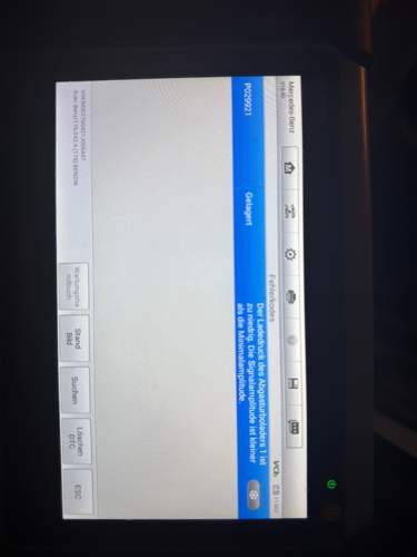

meine mercedes a180 hat einfach von heute auf morgen keine Leistung mehr… Ich habe das Gefühl er steuert garnicht den Turbo an.. habe den Turbo geprüft, er ist noch top. Magnetventil für den Turbo wurde erneuert. Ladedrucksensor auch. Saugrohrdrucksenor ebenfalls. Und zu guter letzt das schubumluftventil… alle schläuche sind nicht porös oder kaputt..Das Wastegate ist auch leichtgängig. mir gehen solangsam die Ideen aus, hat vielleicht jemand von euch eine Ahnung? Würde mich über Tipps freuen!

ja habe ich schon alles geprüft…ausgelesen habe ich, Bild ist dabei
Mercedes Fehler

Und hat er Fehlercodes? Normalerweise dürft er bei sowas P0243 oder P0244 raushauen.
