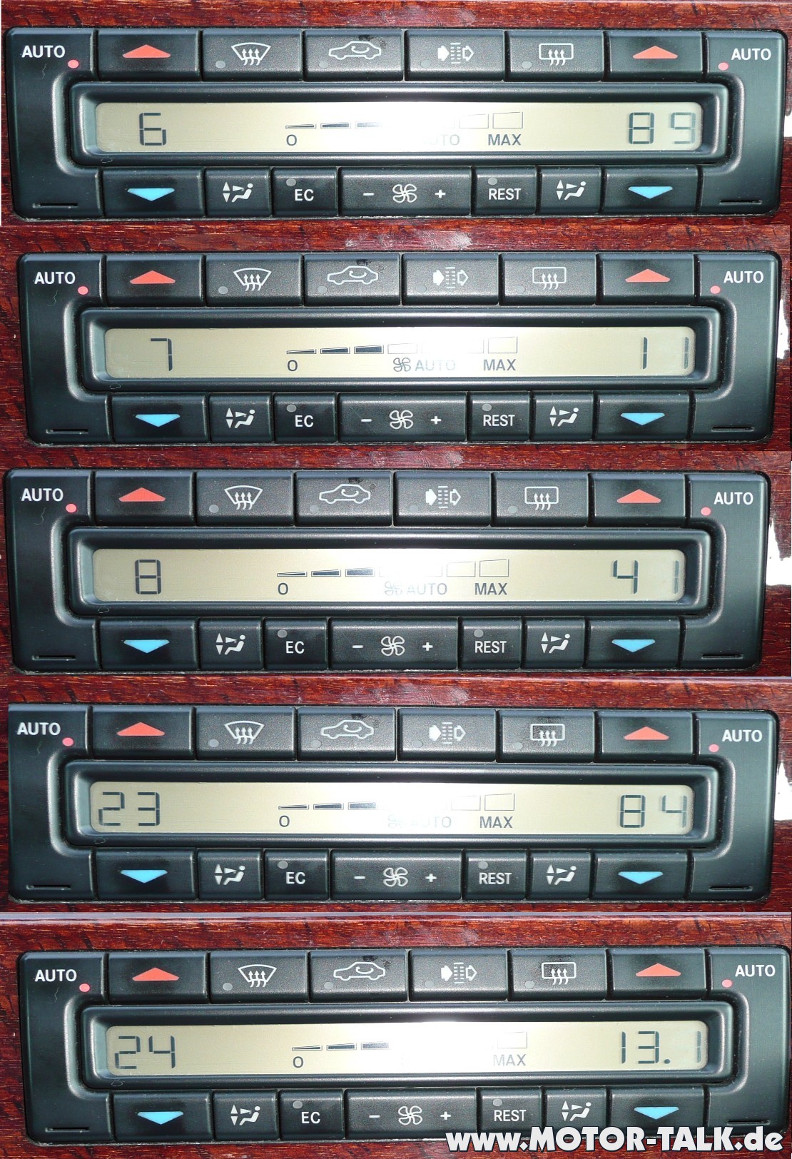

Hi...
geht so ..
Drücke mal min. 6 sec. die REST Taste an deiner Klimaautomatik ..... evtl. vorher die Temperatur für beide seiten gleich einstellen...
Wenn du die REST Taste 6 sec. gedrückt hast kommt ein neues Menü ( siehe Foto )
links steht immer die Pos. und rechts der Wert zu der Pos.
Mit dem Auto schalter links kommst du immer eine Pos. weiter...
Zu den Positionen :
Pos. 6 : zeigt die Temperatur am Fühler der Kühlmittel Klimatisierung
Pos. 7 : zeigt den druck des Kältemittels in bar 11= 11 bar
( bin mir nicht ganz sicher könnte auch 1,1 bar sein )
Pos. 8 : zeigt die Temperatur des Kältemittel
Pos. 23 : zeigt die Batteriespannung in % 84 = 84% ( 00 = 100% )
Pos 24 : zeigt die Batteriespannung ( Ladestrom ) 13,1 = 13,1 Volt
Klima Menü
vergleiche mal deine Daten mit den von meinem Fotos... sie wurden nach ca. 100 KM fahrt gemacht.
Für alle die es noch interessiert
Pos. 22 : zeigt die Fahrzeug Geschwindigkeit
Pos. 21 : zeigt die Motordrehzahl x100
Das Menü verlässt du durch erneutes drücken von REST..
Gruß Jack
Hier mal eine Auflösung aller Daten:
01 = Innentemp.
02 = Außentemp.
03 = Temp. linker Wärmetauscher
04 = Temp. rechter Wärmetauscher
05 = Verdampfer
06 = Motortemperatur
07 = Klimasystem in bar
08 = Temp. im Klimasystem
10 = Lüfter in Volt
11 = Emissionssensor
12 = Sonnensensor
20 = Außengebläse
21 = Motordrehzahl
22 = Geschwindigkeit in Km/h ohne Tachovoreilung!
23 = Circuit (Bsp.: 99 = 99% of battery voltage) (Stromkreis)
24 = Batteriespannung
40 = control module version software status (Hardware)
41 = control module version menu hardware status (Hardware)
42 = control module variant code 1st number (Hardware)
43 = variant code second number. (Hardware)
