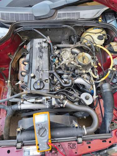

ich habe einen W201 1,8l Benziner.
Nach einer eigentlich vorsichtigen Motorwäsche spring er nun sehr schlecht an. Wenn er läuft reagiert er sehr schlecht auf kurze gasschübe aus dem Leerlauf. Meist stottert er so daß er dann abstirbt.
Die Wäsche ist auch schonehr als einen Monat her es ist nichts mehr nass oder so.
Bild #211625291
4 Antworten
Sieht mal da in der Ecke diesen Leerlaufregler ?(Steuer Spahr Model)
Ja das ist so ein Kaltlaufregler
Schau dir mal die Verteilerkappe und leg den  Kaltlaufregler still.
Hab von Zündspule bis Kerzen alles erneuert. Läuft wieder.
Danke
