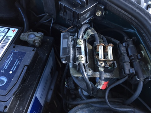

Meine ist heute verstorben. Hat jemand die genaue Bezeichnung und den Ampere-Wert? Meine Zusatzanleitung sagte was von 32A, hier im Forum liest man aber auch 50A oder 30A, und sie soll "Flachsicherung" heißen? Ich finde über die Suche nichts genaues und würde morgen gern bei meiner Werkstatt vor Ort fragen, nicht ganz zum Sternenhändler fahren müssen...
Hallo, ich habe hier eine dieser Flachsicherungen rumliegen, da steht 30A drauf. Die Teilenummer kenne ich nicht, aber das Ding findet sich im Rechner des Freundlichen, der hat sie wahrscheinlich sogar vorrätig. Kostet < 1€.
Grüße!
Ok, danke, ich fahr morgen mal hin. Ich empfehle hiermit jedem, diese Sicherung nach 20 Jahren mal zu tauschen. Aufwand und Kosten gering, aber das mögliche Problem ist groß. Ich war zum Glück zu Hause, hatte Ruhe und Muße, den Fehler zu suchen. Bei Regen unterwegs unter einer Brücke möchte ich diesen offenbar vermeidbaren Fehler nicht suchen.
Nachtrag: daneben gibts ja noch zwei Sicherungen für Steuergerät und Überrollbügel. In der Zusatzanleitung steht: rot Steuergerät, weiss Überrollbügel. Nun sind bei mir leider zwei weiße verbaut, beide intakt (Funktion war ja auch gegeben). Welche ist die für das Steuergerät, die linke (zur 30A nähere), oder die rechte (zur Trennwand zum Motor hin)? Hat ggf jemand ein Bild, ich googel mich hier schon wund....Ich würde die auch gern tauschen, da manchmal die Fenster nicht mitmachen beim roten Knopf... Ich mache sonst morgen mal ein Bild von meinem.
So, ich habe die Blattsicherung nun bekommen, 1,40 pro Stück, habe gleich zwei gekauft. Es empfahl sich auch, die Kontakte zu reinigen, ich habe dazu einen Glasfaserstift und anschließend WD40 genutzt.
Nun zur Frage, ich habe mal ein Bild gemacht. Weiß jemand, welche der beiden weißen Torpedosicherungen eigentlich die rote sein sollte? L auf M oder L auf K? Kann jemand mal bei sich im Cabrio ein Bild machen, damit ich das vergleichen kann? Der Sternenhändler konnte in der WIS nix finden. Ich werde per Google auch nicht schlauer, wenn also jemand hier helfen könnte?
Sicherungen
Ich habe bei mir vorhin auch mal nachgeschaut und habe ebenfalls zwei weiße Sicherungen drin. Kann da also nicht weiterhelfen. Die Blattsicherung sieht bei mir bestens aus, ich werde mir aber jetzt doch zwei Stück auf Halde legen.
Verdeck, Fenster, Kopfstützen - alles funktioniert bisher tadellos. Vielleicht habe ich bisher auch einfach nur Glück.
