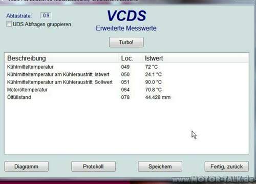

Per VCDS lässt sich aber dieser Wert anzeigen, ist also generell vorhanden...
Vcds-kuehlwasser-1grad-aussentemperatur-1stunde-fahrt
ja, aber dein MMi kann diesen nicht auswerten und umsetzen, meines wissens wurde auch ab Tag X ein anderer Sensor verbaut
