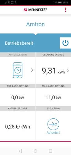

Ein Problem habe ich aber immer noch: Die App hat oft keinen Kontakt zur Wallbox, weil die Wallbox keinen Kontakt zum Router hat. Irgendwas klappt da nicht. Soweit ich weiß ist das kein seltenes Problem, aber bisher habe ich keine Lösung. Versucht habe ich, Mobile Daten im Handy abzuschalten (nix gebracht) und am Router nur 2,4 GHz zuzulassen (5 GHz abgeschaltet, hat auch nichts gebracht). Das einzige was hilft ist, Wallbox kurzzeitig im Keller am Stromkasten abschalten. Aber das ist eine nervige Lösung und hilft dann auch nur max. ca. 1 Tag.

Ich meinte die Mennekes App (Carge App), nicht die Smart App. Die Smart App funktioniert super. Die Wallbox mit Wlan hat etwa 700 € mehr gekostet als die ohne Wlan-Version. Das will ich doch nutzen können, sonst hätte ich die Light statt Xtra nehmen können. Die Xtra hat auch Statistik und so.

Screenshot-20190825-235546-de-mennekes-homecharger

Wie auch immer, daran liegt es mit der Wallbox nicht, da das Signal stark genug ist. Ich hatte mit dem Menneckes Service Kontakt und es war in der Wallbox auslesbar, dass das Signal stark genug war.
Die Wallbox war immer nur am Anfang im Netzwerk und wurde dann irgendwann rausgeschmissen. Er meinte dann, dass ich es mit manueller IP versuchen sollte, aber der Speedport kann keine manuelle IP vergeben. Hatte überlegt, einen neuen Router zu kaufen, der das kann, dann aber doch eine andere, billigere Lösung bevorzugt: Ich verbinde die Wallbox nun gar nicht mehr mit dem Netzwerk und gehe nur noch über das Handy nach Wlan-Wechsel direkt auf die Wallbox. Das ist insofern akzeptabel, weil ich nicht so oft auf die Wallbox gehe. Allerdings kommt es vor, dass sich beim Ankommen zuhause das Handy in die Wallbox einloggt und ich dann kein Internet habe. Dann wechsel ich auf das Heimnetzwerk und es ist wieder da.
