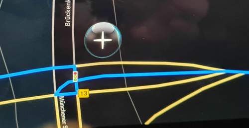

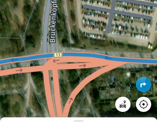

Hab da mal was vorbereitet 😉
Es geht um die Kreuzung in Ingolstadt (südliche Ringstrasse/Brückenkopf Richtung Glacisbrücke)
Einmal ein Screenshot aus der Mercedes Me app, so wie ich die Navigation erwarte
Und einmal ein Foto vom Navi im Auto.....
2mal links abbiegen 😕😕
Falsch (MBUX)
Richtig (Mercedes-ME App)

Kann, bzw. darf man da überhaupt 2x links abbiegen?
Auf der soeben beschriebenen Umgehungsstraße werde ich sogar 3 km lang massiv aufgefordert sofort zu wenden. Lt. STVO verboten, da Autostraße und Gott sei Dank nicht möglich, da Mittelleitplanke. Sonst käme es dort zu einem Chaos mit sicher gefährlichen Situationen!!
Stimmt!!!!
Nööööö, kann und darf man nicht. So könnt man gar net fahren
Das ist eine grosse Kreuzung mit gemalter Abbiegespur .
Das navi denkt dass sind einzelne Strassen aber dem ist nicht so.
