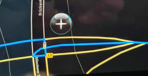

Ich kenn da nämlich 2 Kreuzungen in
- Ingolstadt (südliche Ringstrasse/Brückenkopf Richtung Glacisbrücke) und
- Nürnberg (von der Tann-strasse/Frankenschnellweg Richtung Theodor Heuss-Brücke)
wo das Navi sich einfach weigert gerade über die Kreuzung zu fahren und z.B. lieber links abbiegt, einen U-Turn macht und nochmal links abbiegen will 😕

@Diesel-Isi schrieb am 7. Januar 2022 um 08:31:45 Uhr:
Hallo
Es geht um die Kreuzung in Ingolstadt (südliche Ringstrasse/Brückenkopf Richtung Glacisbrücke)
Screenshot findest du im Post
@eric_here
Magst du bei mir mal bei Here nachschauen ob die Kreuzung 'ok' ist? Wär toll!!!!!!!
ich hab nix bei Here gefunden was auffällig wäre
https://w3w.co/jünger.senden.schild
Dankscheeeee
Foto vom MBUX
