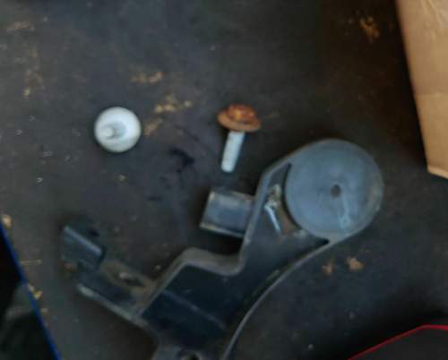

Weiß einer was das sein kann und wo das Teil sich befindet?
Warum list du nicht hrst fehlerspeichher aus? Da steht doch dann was genau den Fehler auslöst.
Oder willst du jetzt alles auf gut glück tauschen, sensor ist nicht gerade günstig.
Habe vor kurzem bei meinem Zafira C ausgetauscht.
Sensor LWR
Alt
