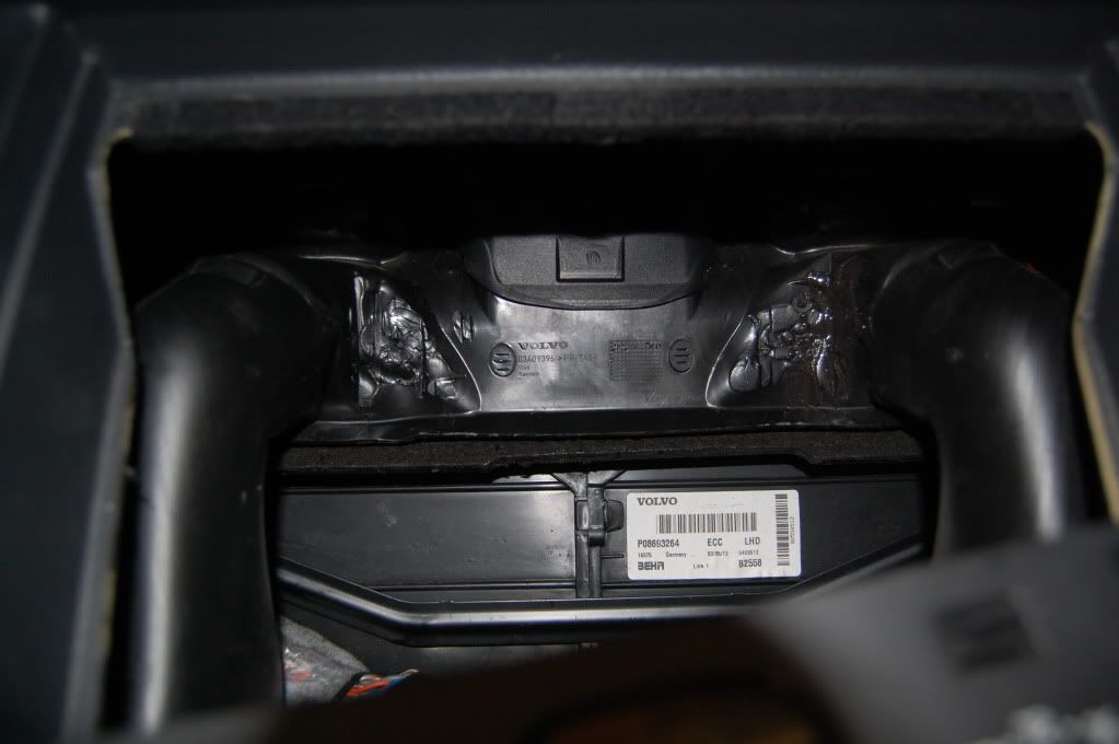

Ich kann da ab jetzt echt nur Vermutungen äussern, ich hab das Ding im XC90 noch nie gesehen.
In dem u.g. Thread findest Du ein paar Fotos, eigentlich wg. eines Radio Einbaus, aber man sieht schön hinter das Radio.
Thread:
http://forums.swedespeed.com/showthread.php?...
Das Foto das ich meine:
http://i1196.photobucket.com/albums/aa415/dougy19/DSC_0019.jpg
Möglicherweise ist hinter dem Kästchen mit dem BEHR Aufkleber direkt der Wärmetauscher? 🙂 BEHR ist ja eher so für die Lüftungsteile zuständig. Wie gesagt, alles nur Vermutung bzw Mutmassung... 😉
Radio Aus-/Einbau ist Dir bekannt? Geht nämlich recht flott und macht wenig Aufwand. Vielleicht einfach mal nachschauen. 😁
