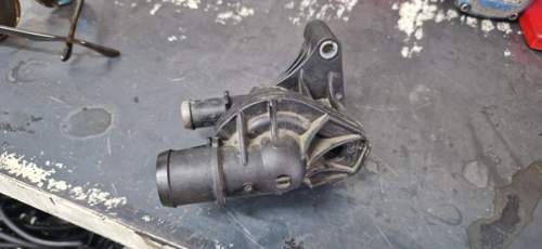

Zum Ende meines Urlaubes ist mein Problem 'intensiver' geworden. Soll heißen, er verliert nun die Kühlflüssigkeit alle naselang. Insbesondere wenn ich mit höheren Drehzahlen fahre. Beim Nachfüllen schluckt er erst einmal sehr sehr viel, die Flüssigkeit sinkt und steigt mehrere Male wie Ebbe und Flut. Nach wie vor nichts aber auch garnichts Unnormakes aus dem Auspuff, im Öl oder im Kühlwasser.
Also ab in die Werkstatt vor der Rückfahrt aus der Türkei nach Düsseldorf.
In einer privaten Werkstatt (ehem. Ford MA, vertrauenswürdig) wurde Folgendes vermutet und umgesetzt.
Mein Thermostat wurde getauscht, da er das Wasser nach Nachfüllen direkt verdampft hat.
Anschließend wurde der Motor im Stillstand ca. Eine Stunde belastet. Danach eine Fahrt im zähfließenden Verkehr. Bisher problemlos. Bisher sieht es gut aus. Sollte sich doch etwas zeigen, werde ich das vier teilen. Und unten das Foto des Übeltäters:
VG,
gurhangisi
Das mit dem Thermostat versteh ich nicht. Macht doch nichts anderes wie Wasser durch den Kühler leiten, oder nicht. Wurde denn der Motor immer zu heiß ?
Bis er das Wasser vollständig verbraucht hat, war die Temp konstant, dann aber blickte die Warnleuchte "Motor überhitzt".
Wieso weshalb warum kann ich nicht sagen, jedoch läuft er seit dem problemlos und verliert keine Kühlflüssigkeit.
Hoffentlich war es das. Gute Fahrt!
