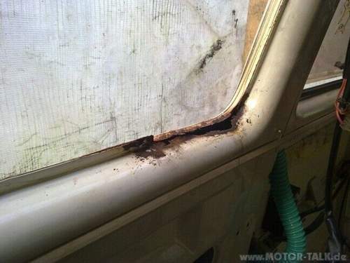

hallo!
naja der rost sieht von aussen nicht so schlimm aus, der bus hat jedoch schon 100 farbanstriche bzw sicher teilweise 5-10mm farbe drauf, der rost wurde von den vorbesitzern immer nur ignorant übermalt.
habe getstern angefangen den unterbodenschutz teilweise abzukratzen, die radhäuser sind stellenweise durch...
zu schweissn wird es sicherlich genügend geben.
es wurde im bereich der fahrer u beifahrerseite auch schon einiges an selbst zugeschnippelten blechen eingeschweisst.

hy,
jo genau so was meine ich.
ich hab mich mit so einigen restauratoren unterhalten und alle meinen das die nähte auf jedenfall auf müssen im radhaus wegen der maroden unterbodenpampe die da noch drunter ist.
dann gut sauber und roct weg, konservieren und farbe drauf.
am besten kein teer oder so was sondern nur wachs !
und innen hab ich bei mir auch gemacht, alle kanten und pfalze wo ich dran kam mit mike sanders zugepinselt und dann noch mal mitm fön warm gemacht um es zum laufen zu bekommen.
wie schlimm ist denn die front ? unter dem zweiten kühler ?

hab ich auch gehört, will auch alle nähte bzw blechstöße aufmachen, bzw sandstrahlen, und alles von grundauf versiegeln. hab mir schon vom
www.korrosionsschutz-depot.de einige produkte bestellt.
wie geht man mit mike sanders fett am besten um? ganz oben drauf auf die fertig lackierten kanten und bleche meinst du?
die front schaut nicht schlimmer aus als der restliche bus, eben auch der kanten und stoßrost, das frontblech gleich unter der haube ist auch durch, bei der kante zum seitenblech vorn...
habe alles provisorisch mit gfk kelbeband abgeklebt gehabt, da ich mit dem tüv bis september noch gefahren bin, hatte auch tüv bis dort hin...
fahren tut er immer noch, der motor läuft echt 1a... nur tüv könnte ein problem werden.. 😁
was meinst du genau mit 2. kühler, hab ja nur einen... 😕😁

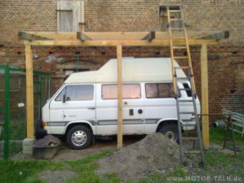

hy,
haste extra ein dach drüber gebaut ?
gruß
