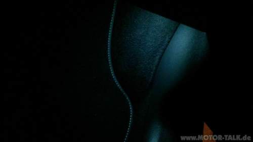

ich wollte Euch mal von meinem Umbauten an meinem Golf erzählen und euch um Rat fragen, was man noch so machen kann, da ich ein wenig ins Bastelfieber geraten bin 😉
- 1. Umbau war die Umfeldbeleuchtung auf LED (mit E-Prüfzeichen)
- 2. Orig. Fußraumbeleuchtung auf LED umgerüstet
- 3. Charleston Felgen gekauft (mit Salzunterwanderungen und dann in Lavagrau metallic lackiert. Sind nun Winterfelgen mit DUnlop 3D Winter Sport
- 4. Makeup Spiegelbeleuchtung auf LED gewechselt
- 5. RNS510 auf 5238 geflashed + V12 Karte West
- 6. Türausstiegsbeleuchtung vorne nachgerüstet inkl. VW Logo Projektor mit E-Prüfzeichen
- 7. Fußraumbeleuchtung hinten nachgerüstet auch LED
- 8. Handschuhfach auf LED umgerüstet
- 9. Orig. Türausstiegsbeleuchtung hinten nachgerüstet
- 10. Regenschließen + Autobahn Licht codiert

Hier mal die Arbeitzeit und die Kosten.
-> Material EUR 30,00 - Zeitaufwand ca. 1,5 Stunde
-> 2 LEDs a 6,00 EUR - Zeitaufwand. 10 Minunten
-> 2 LEDs a 3,00 EUR - Zeitaufwand. 5 Minunten
-> Update Dauer ca. 55 Minuten (habe Blut und Wasser geschwitzt, Karte updaten hat mehere Stunden und Autofahrten gedauert bis die DVD wieder raus kam)
-> Kosten: ca. 40 EUR - Zeitaufwand ca. 5 Stunden
-> Kosten ca. 100 EUR - Zeitaufwand ca. 6 Stunden
-> Kosten 3,00 EUR - Zeitaufwand 3 Minuten
-> Kosten ca. 45,00 EUR - Zeitaufwand 3,5 Stunden
-> 5 Minuten 😉
Ich bin sicherlich nicht der schnellste, aber es war für mich das erste mal dass ich an einem Auto gebastelt habe und dafür ist es echt gut geworden, alles so wie es sich gehört. Dass das Projekt Fußraumbeleuchtung hinten allerdings so teuer wird hab ich nicht erwartet - Grund hierfür ist, das ich den orig. Kabelbaum nicht kaputtschneiden wollte, sondern von der Leuchte links und rechts mit Steckern und Buchens abgegangen bin und mir dann einen y-Adapter gebaut habe. Falls also noch jemand Fragen oder TN brauch kann er sich gerne melden hab auch einige Bilder von der Demontage gemacht.
