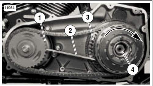

Und hast du auch das Gegenritzel auf dem Kupplungskorb geprüft. Wenn der total im Arsch ist dann macht das Krach und zerlegt dir im Nu den Freilauf mit Ritzel.
@KapitaenLueck
Vermute ich auch.
Werde ich auch nachsehen. Komme leider erst nächste Woche dazu. Dieses Teil ist aber vor 2 Jahren komplett mit Anlasserritzel und Kupplungskorb gewechselt worden.
@KapitaenLueck
Du meinst doch die Nummer 3 von dem Bild, oder?
Anlasserritzel
Wenn du die hinteren Zähne meinst dann ja.
Die Vorderen sind ja für den Primär.
Also wie ich das verstehe, ist mit dem "GEGENRITZEL😕 " der Starterkranz am Kupplungskorb gemeint.😉
Jepp, kam wie immer nicht auf den richtigen Begriff. Sorry.
