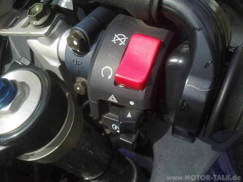

hi, meine sv sagt kein Ton mehr, bin gestern noch gefahren (hat geregnet) jetzt orgelt sie nicht mal beim anlassen. licht und so funktioniert aber.
Sv650s bj.2002
Mensch hunne, lies doch mal richtig mit 😉 - welchen Gang Du einlegst, ist der Knubbel primär völlig Wurst, wenn der Seitenständer eingefahren ist.

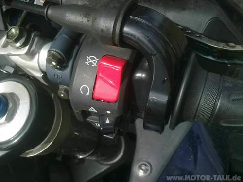

Geh zu Deinem Möpp, leg den Leerlauf ein, mach Zündung an. Das geht ja wohl, hat sie also Strom. Jetzt kontrolliere den Killschalter. Ich hab Dir Fotos angehängt - der große rote Knopp an der Bremsarmatur muss auf Foto 1 stehen. Bei Foto 2 steht er auf AUS, da kannst Du Anlasserknopf drücken wie Du willst, da hast Du den Strom zur Zündung unterbrochen/gekillt. Deshalb "Kill-Schalter".
Steht der Schalter richtig auf Power und Knubbel tut trotzdem nix, dann hat eventuell der Kontakt an der Kupplung eine Macke. Der ist auf Foto 3-5 zu sehen. Stecker runter, Kontakte säubern, Kontaktspray. Nächster Startversuch. Passiert dann auch nix, melde Vollzug und wir reden weiter

Killschalter-------
oder Kupplungsschalter-----------
wenn es nicht der Killschalter ist, tippe ich auch auf den Kupplungsschalter. Lässt sich innerhalb von Minuten beheben. Zwei Kreuzschlitzschrauben an dem kleine schwarzen Kasten (da wo das Kabel dranhängt) lösen, vorsichtig abbauen, sauber machen und mit ein bisschen WD 40 o.ä. wieder einbauen.

für welche situationen ist eigentlich der killschalter gut?
wo genau sitzt der kupplungsschalter?
nette Frage, weil der eigentlich sehr wichtige Killschalter vielen Nutzern unbekannt ist. Er soll im Notfall (klemmender Gaszug, hochdrehender Motor aus welchem Grund auch immer) deinen Arsch retten. Er unterbricht die Zündung und damit die ansteigende Motorleistung. Oder im Sturzfall, der Motor läuft noch, Gang ist eingelegt, das Hinterrad dreht sich weiter und kann üble Folgen verursachen. Es gab/gibt auch Schlaumeier, die haben den Gasgriff so manipuliert, dass man nicht gegen den Rückholmechanismus des Gasgriffes Kraft aufwenden muss (Tempomat für Arme).
Kaum einer wird in der Fahrschule auf diesen Schalter hingewiesen. Viele stehen verzweifelt am Straßenrand, weil die Kiste nicht laufen will. Ich weiß gar nicht, wie vielen ich mit einem simplen Fingerdruck und ein paar erklärenden Worten schon die Tour gerettet habe.
Zum Kupplungsschalter: Alte Suzi-Krankheit (vielleicht auch von anderen Herstellern). Simpler Gleitkontaktschalter unter dem Kupplungshebel. Im letzten Beitrag beschrieben. Kontakte säubern (in der Regel reicht ein Papiertaschentuch, evtl. etwas anschleifen). Für den problemlosen Dauerbetrieb halt mit ordentlich kontaktpflegenden Mitteln behandeln. Die Suzis (bestimmt auch viele andere Maschinen) springen nur an, wenn der Kupplungshebel gezogen ist. Ein nicht unerhebliches Sicherheitsfeature. Könnte auch der Schalter vom Seitenständer sein, fällt mir bei dieser Gelegenheit ein. Solange der nicht meldet, dass er eingefahren ist, macht der Anlasser keinen Mucks (Leerlauf ausgenommen).

hi sorry das ich erst jetzt antworte, war lange nicht mehr hier. ist schon ein wenig peinlich aber es war der killschalter.
