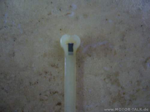

Gute Kabelbinder mit Metallspange drin musste dir holen. Gibts bei uns nur beim Elektrogroßhändler. Aber die halten echt was aus. Was ich da schon alles mit repariert habe.....
Die billigen ohne Metallspange z.b. aus Supermärkten taugen nichts.
