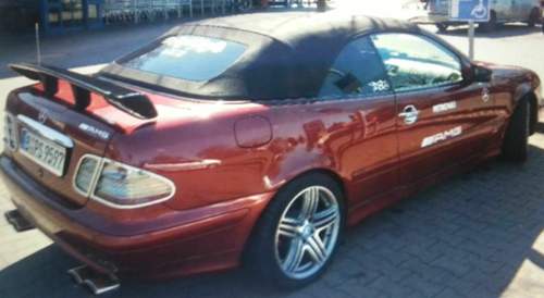

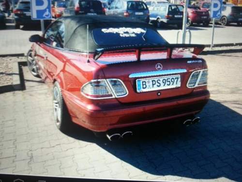

Moin, ich hab hier auch noch einen, ist aber ohne Weißwandreifen.
Man beachte das Parkplatzschild.
War mal vor einiger Zeit bei den Kleinanzeigen für 8.599,00
Gruß Käptnslow

@Kaeptnslow schrieb am 29. Mai 2020 um 11:18:37 Uhr:
Gruß Käptnslow
Da ist der Schwarze aber um Welten besser 😁
Allerdings, ist aber traurig zu welch phantastischen Preisen solche Autos angeboten werden.
Gruß Käptnslow
