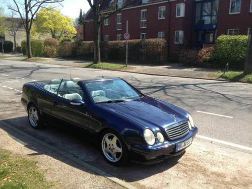

Daten: 430er Cabrio Elegance, schwarz, EZ 03/2001, 150.000 Km gelaufen, 2. Hand aber Dritter Besitzer. Scheckheft und Erstbesitz bis 03/2019, aktuell seit 6 Monaten abgemeldet (TÜV neu). Gut ausgestattet inkl. E-Sitze mit Memory, PDC, Xenon, Klimaautomatik und Comand. Preis 7.000€, Inserat
Aussenansicht: Auto stand gut im Lack, jedoch Unfall vorn der nicht so gut instand gesetzt wurde (lt. Verkäufer selbst instand gesetzt). Lackierung an Haube und Kotflügel mit Orangenhaut bei näherem Hinsehen, Spaltmaße an Scheinwerfer/Stoßfänger auffällig (sieht Bilder). Keine Auffälligkeiten an den typischen rostgefährdeten Stellen. Bremsen waren runter müssten komplett neu, Winterreifen auf nicht original Alus montiert (Zustand OK), original Alus mit Sommerbereifung vorhanden (auch OK).
Innenansicht: Ledersitze und Lenkrad gut, der Rest war in eher unterdurchschnittlichem Zustand. Bspw. Plastikteile in den Türablagen, verschlissene Fußmatten. Verdeck sollte einwandfrei funktionieren, leider regnete es für einen Test zu sehr. Türbremse gewechselt (war unlackiert), Tür knackte trotzdem beim Öffnen. Kofferraumdämpfer waren platt, keine Feuchtigkeit oder Auffälligkeiten im Bereich Kofferraum und Reserveradmulde. Keine auffälligen Gerüche.
Motorraum: Gesamteindruck eher ungepflegt, kleine Rostansätze hier und da. Motor sprang gut an und lief soweit okay, es gab jedoch warm ein Tickern im Bereich der Servopumpe. Die Zündspule am dritten Zylinder der rechten Bank war ölfeucht (siehe Bilder). Keilriemen fällig zum Wechsel. Öldeckel hatte keine Ablagerungen, aber warm waren helle, fast weiße Verdunstungen erkennbar.
Probefahrt: War recht schnell ernüchternd, Auto zog stark nach rechts. Lenkrad ab 70 km/h deutlich am flattern. Daher auch keine weiteren Angaben zum Fahrwerk. Bremsen kamen spät, Bestätigung des optischen Eindrucks. Motor lief an sich unauffällig und für mich ok. Einfach ein geiler Motor und meine ursprüngliche Überlegung es könnte vielleicht auch ein 320er werden ging dabei über Board 😁. Getriebe schaltete sauber und weder kalt noch warm Auffälligkeiten. Lenkung überraschend schwergängig (hatte ich so gar nicht in Erinnerung, beim Umstieg in meinen 204 dachte ich: "meine Lenkung ist so leichtgängig!"😉. Ist das normal?
Für mich insgesamt zu viele "Unklarheiten" deren Kosten ich nicht einschätzen kann. 7.000€ waren aufgerufen, war mir dann deutlich zuviel, auch für eine Verhandlung. Somit machte ich es kurz und sagte offen ab.
Gibt es Dinge (bis auf den Unterboden und den Verdecktest) die ich vergessen habe? Nehme ich dann zukünftig mit auf. Gerne könnt ihr auch Feedback zu meinen Feststellungen geben, gerade was den Motor angeht.
