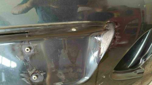

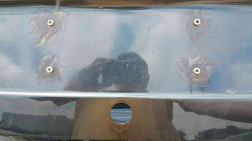

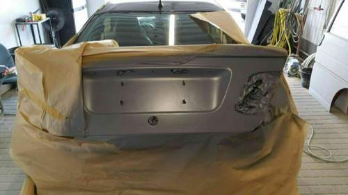

An der Stelle eine Frage zum Verständnis, Heckklappe habe ich damals bei meinem Coupe getauscht. Das war recht easy (bis auf diese Hülsen für den Nummernschildhalter), Heckklappe Cabrio ähnlich einfach? Es gibt ja noch die dritte Bremsleuchte und das veränderte Scharnier.
Hi Patrick,
ist das Der aus Erfurt und war dies die einzige sichtbare Roststelle ?
Ich befürchte, das wenn es soweit kommen konnte, noch weitere
"Nester" sonstwo vorhanden sind...
Was die Heckklappe betrifft, sieht es nach Demontage des
Nummernschilds und der Kunststoffblende darüber wahrscheinlich
so ähnlich aus wie bei mir im letzten Jahr, siehe Bilder unten.
Dafür allein hätte ich >400,- Euro bezahlen müssen, ein veritables
Argument bei der Preisverhandlung wie ich finde...
Gebrauchte Cabrioheckklappen sind nicht gerade im Überangebot,
dazu kommt, das es selbst bei gleichem Farbcode Alters(farb)unterschiede
geben könnte.
Ich rate dazu dem Händler die Bilder meiner Aktion bei der Besichtigung
zu zeigen (Was lange...) damit der seinen Preis in Deine Richtung
korrigieren kann.
liebe Grüße, mike
