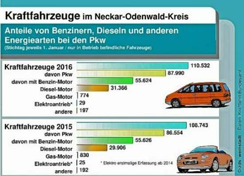

Das fand ich gerade: siehe Bild im Anhang.
das zeigt deutlich, wie weit das Thema Elektro in der ländlichen Region vorrangegangen ist.
An Geld fehlt es uns nicht...aber an sinnvollen Elektrofahrzeugen und einer Ladeinfrastruktur.
Bis es hier eine merklichen Aufschwung gubt bleibt der Industrie noch viel zu tun.
