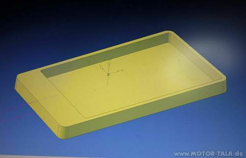

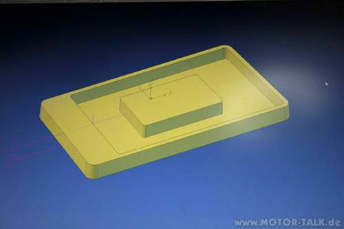

Ich möchte folgende Dinge bei allen Autoherstellern für Elektrofahrzeuge beanstanden. Ich finde mann müsste Weltweit einen einheitlichen Energiespeicher herstellen. Grundlage halt Tesla Größe mit 100kw. Ist im Grunde eine Bodenplattformgröße . So bauen wir in einem Weltweiten Werk für alle Autohersteller Energiespeicher für alle Pkws. So ein Speicher in Speicher System . 1 : 25kw 2: 50kw 3:75kw und 4 100kw.
Vorteil . Reichweite später anpassbar und der zwei Jahre alte Renault Zoe ist nach 2 Jahren Ramschware weil die Entwicklung fortschreitet .Zudem kann mann mit 25kw Auto kaufen und später bis 100kw nachrüsten beliebig nach den 4 Speichergrößen.Kühlung und Ladeelektronik ist in dem Grundaufbau intregiert.
Soll nur der Grundgedanke sein. Paar Kühlkanäle zum reinstecken , fertig
Der genormte Energiespeicher AAA ist fertig.

Ich möchte folgende Dinge bei allen Autoherstellern für Elektrofahrzeuge beanstanden. Ich finde man müsste weltweit einen einheitlichen Energiespeicher herstellen.
Das kannst du ja gern finden. :-) Auf Zellebene wird das für ca. ein dutzend Zellgrößen bereits gemacht.
Grundlage halt Tesla Größe mit 100 kWh.
Warum gerade die "Tesla Größe"? Allein da werden die Hersteller schon streiten bis auf's Messer.
Das ist im Grunde eine Bodenplattformgröße.
Das ist die "Bodenplattformgröße" eines teuren Riesenautos von 5m Länge und mit Akkus von ca. 700 kg Gewicht für 100 kWh.
So bauen wir in einem weltweiten Werk für alle Autohersteller Energiespeicher für alle Pkw.
Das ist eine blöde Idee für den Wettbewerb unter den Autoherstellern, damit die Preise und die Innovation und auch für die Batterielogistik. Und überleg mal, was für einen Riesenzofff es geben würde, wo das Monsterwerk stehen würde. Denn wenn es einmal irgendwo steht, dürfte es ja kein zweites mehr geben. Aller Bedarf müsste von dem einen Monsterwerk gedeckt werden. Die ganze Welt wäre von der Industriepolitik in dem einen auserwählten Land abhängig, wo das einzige Werk für Batterieauto-Akkus stünde.
So ein Speicher in Speicher System . 1 : 25kWh 2: 50kWh 3:75kWh und 4 100kWh.
Vorteil: Reichweite später anpassbar und der zwei Jahre alte Renault Zoe ist nach 2 Jahren Ramschware weil die Entwicklung fortschreitet.
Bei der Zoe war (bis vor kurzem) der Akku zwangsgeleast. Und z.B. Kunden, die eine Zoe mit 24 kWh geleast haben, können heute bei Renault auf einen 41 kWh-Akku upgraden. Die Zoe ist also ein Beispiel, wo der Hersteller im Nachhinein ein Upgrade anbietet. Ich denke, wirklich nutzen werden das wenige.
Zudem kann man das Auto mit 25kWh kaufen und später bis 100kWh nachrüsten - beliebig nach den 4 Speichergrößen. Kühlung und Ladeelektronik ist in dem Grundaufbau integriert.
Und jeder e.go Life oder smart fortwo electric drive muss dann 5m lang sein und von der Karosserie her auf 700 kg Gewicht der Batterien ausgelegt sein, damit noch 3 Module nachsteckbar sind? Eine eher doofe Idee.
Nein, AAA legt nur physische Abmaße von einzelnen Zellen fest. Aber die Zellchemie kann sich unterscheiden, die Spannung, die Kapazität, sogar die Art: Einmalbatterie oder aufladbare Batterie.
Für das Format der einzelnen Zellen gibt's bei BEV/PHEV/HEV längst Standards.
