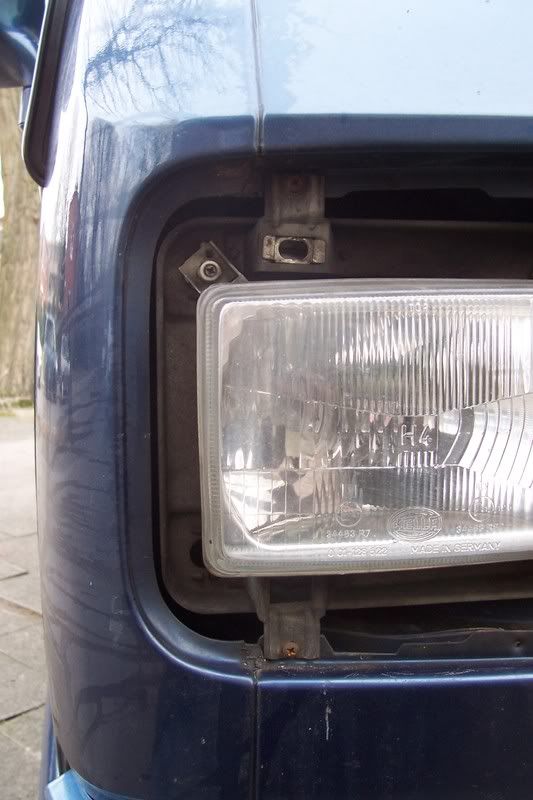

Heut morgen ist das Paket von Syncrpower angekommen und ich war wieder völlig in weihnachtlicher Stimmung, obwohl es mir eigentlich gereicht hat :D
Naja, es stellt sich jetzt folgende Frage:
Ich hatte ja vorher die runden Leuchten drinne, und hab dann mal die eckigen dran gehalten und mir ist aufgefallen das es irgendwie nicht passt o.O.
Was ich damit meine ist, ich habe noch einen Flansch raus stehen an denen die ecke der runden leuchten dran geschraubt wird. Und jetzt passt das irgendwie nicht ganz mit den eckigen überein.
Meine frage ist, muss ich das nu weg flexen, oder bin ich noch von gestern etwas verkatert ?
P.s. bild kommt gleich noch mit !!

Themenstarteram 29. Dezember 2008 um 15:41
Hier das Bild wie versprochen ?!
Das heißt dir reicht wahrscheinlich schon ein Foto wie das mit den eckigen auszusehen hat?!
Kann ich dir machen. Morgen. Flex die bloß net ab.
Die bleiben dran, wenn ich mich nicht gaanz stark irre.
Volkmar
am 29. Dezember 2008 um 15:56
An den Laschen die Du angezeichnet hast wird doch der
KGrill befestigt.
Wenn hier keiner Rat weiß kann ich morgen mal an meinen Bussen
nachschauen.
Hast Du auch die Blechrahmen für die eckigen Scheinwerfer und den
Kgrill?

Themenstarteram 29. Dezember 2008 um 17:11
ja ich glaube ich steh aufm schlauch grad !!
also auf dem bild sieht man ja meine hand, und diese laschen haben keinen punkt in der karosse wo ich die ranschrauben kann... oder bin ich grad echt bescheuert im kopp ?
Also genau gucken kann ich wie gesagt morgen für dich. Auch mit Foto.
Aber ich denke mal du hälst den Rahmen zu weit außen an.
Der ganze Scheinwerfer ist ja breiter und reicht deshalb mehr nach innen.
Die befestigung ist also zur mitte hin neben den Laschen.
Die Laschen brauchst du ja nach wie vor für den Grill.
Und in die Lachen einschrauben tut man die auch nicht.
Halt mal mit Grill zusammen dran. Dann sieht man das ja ungefähr
Volkmar

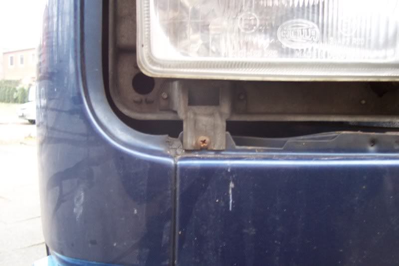

am 30. Dezember 2008 um 12:28
Mein Gedächtnis funzt noch, ich habe eben mal
nachgeschaut.
Die beiden Haltepunkte vom ersten Foto gibt es an der
Caratkarosse nicht.
Die Blechrahmen sollten aussen auf die Bohrungen für die
Blechschrauben passen, innen dann neu Bohren falls nötig.
Vllt hat Volkmar noch Fotos.
Gruß H.
Gruß H.
Genau! Scheiße ist das kalt.
Erstmal das Eis von der Linse kratzen. Verdammt ich kann noch gar nicht richtig tippen.
So nun:
Truhe hat recht! Aber das wussten wir ja schon :D
Gesamter SW:
http://i237.photobucket.com/.../100_2793.jpg
Links oben:
http://i237.photobucket.com/.../100_2794.jpg
Links unten:
http://i237.photobucket.com/.../100_2795.jpg
Rechts oben:
http://i237.photobucket.com/.../100_2796.jpg
Rechts unten:
http://i237.photobucket.com/.../100_2797.jpg
Rechte Seite:
http://i237.photobucket.com/.../100_2800.jpg
Linke Seite:
http://i237.photobucket.com/.../100_2801.jpg
Viel Spaß
Gruß Volkmar *der das VIEL zu kalt draußen findet*

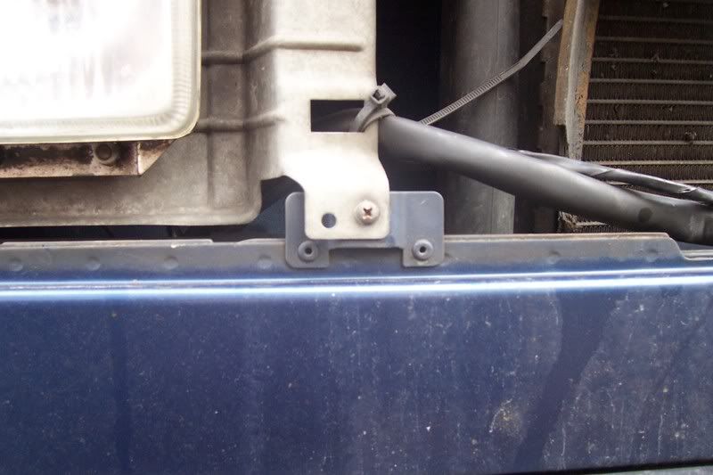

Themenstarteram 3. Januar 2009 um 16:37
Also ich habe mich heute Mittag mal dran gemacht und mir ist folgendes ausfgefallen !!
Der linke Scheinwerfer geht ohne Probleme rein, aber der rechte gar nicht... es sind hinten dran einfach zu viele Kabel im weg, die man auch einfach nicht weg bekommt. hab schon alle schellen usw. auf gemacht. aber es passt einfach nich rein !
hat jemand eine Idee ??
