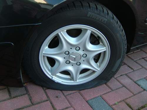

Meine erste Reifenpanne.Wer hat Erfahrung mit TIREFIT ?
Mercedes C-Klasse W203
Hallo MB Freunde...
In 38 Jahren die ich Auto fahre heute meinen ersten platten Reifen.
Morgen möchte ich TIREFIT verwenden und den Wagen dann in meine Werkstatt fahren.
Frage: Ist TIREFIT zu empfehlen bzw. ist da was besonderes zu beachten ?
Oder lieber Rad abmontieren und reparieren lassen ?
Schönes (sonniges) Wochenende...Sternenbill
Reifenpanne
Sofern Du die Chance dazu hast:
- bock das Fahrzeug auf damit die Felge nicht weiter auf dem Reifen aufliegt
- nutze kein Tirefit da Du sonst das Reifeninnere unwiderruflich versaust
- nutze kein Tirefit da Du sonst die Felgeninnenseite mit dem Dichtmittel verschmierst und man es nicht rückstandslos reinigen kann
- nimm das Rad ab, fahre zu einem Reifendienst, entscheide dort nach Prüfung ob Reparatur oder Reifen neu.

Danke Andreas
Sehe schon: Begeisterung löst TIREFIT gerade nicht aus.
Scheint auch eine mächtige Schweinerei zu sein.
Ich montiere morgen das Rad ab und bringe es Montag zur Reparatur.
Bei der nächsten Inspektion lasse ich TIREFIT entsorgen und kaufe mir ein gebrauchtes Ersatzrad oder Notrad.

Solange sich eine Alternative anbietet, würde ich diese vorziehen, zumal das Tirefit hinterher zu erneuern ist.
Damit es funktioniert muss eine Masse den Reifen von innen abdichten und das diese nicht weiss wo... dichtet sie halt alles ab. Fazit, der Reifen wird innen nicht nur zugeschmaddert, sondern es kann auch noch eine Unwucht hinzu kommen, womit man nun endgültig zum Reifenhändler muss und anschließend zu MB, sich eine neue Patrone besorgen...
Manchmal bietet sich die Auswahl allerdings nicht und dann ist Schmaddern besser...als Laufen...🙄

Ich befürchte, dass es sich um einen Winterreifen handelt, der lt Bild des TE platt ist (wenn auch nur untenrum)... 😁 😛
