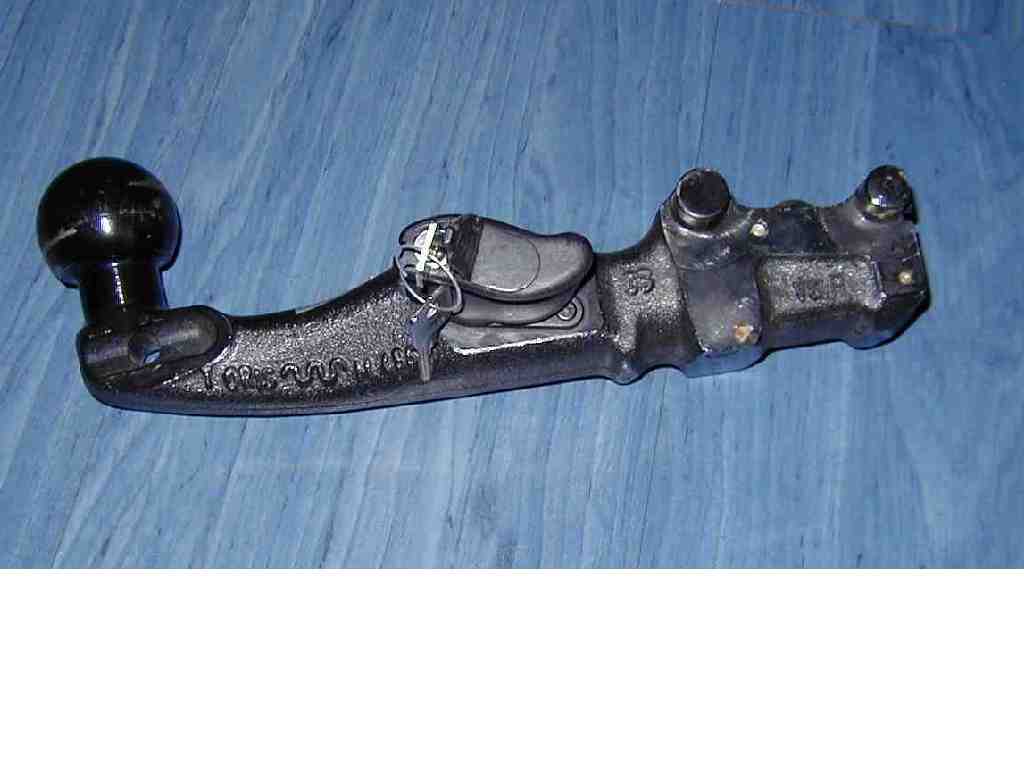

Wie sieht denn die Kupplungskugel aus; so gerade wie auf meinem Foto oder geschwungen wie ein Schwanenhals?
Wenn man die geschwungene Ausführung für Fahrzeuge ohne Niveauregulierung an Fahrzeugen mit Niveauregulierung verwendet, dann liegt die Kugel zwangsläufig zu hoch.
Aussagekräftige Fotos wären nicht schlecht.

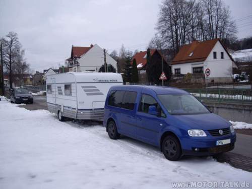

Die gemessene Höhe meiner werksseitigen abnehmbaren Anhängekupplung beträgt auch 50 cm.
Mein Hymer Eriba Nova hängt aber recht waagerecht am Haken (siehe Bild).
Die Höhe des Kugelkopfes bei starren AHK sind aber ca. 43 cm - mag verstehen, wer will???
Freundliche Grüße,
/Lausi.99
Hallo Lausi,

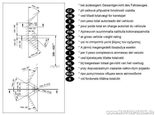

meines Wissens soll bzw. muß der Abstand zwischen Kugelmitte und Fahrbahn bei beladenem Gespann (max. zul. Gesamtgewicht) 350 bis 420 mm betragen.
Soweit ich das aus der ungünstigen Perspektive des Foto beurteilen kann, steht der Wohnwagen vorne etwas hoch und nicht waagerecht.
Welche Stützlast benutzt Du und welche gemessene Höhe bis Kugelmitte ist dann gegeben.
Die Höhe sollte innerhalb der o. g. Grenzen liegen, ggf. ist die Stützlast zu niedrig. Die sollte für gute Fahreigenschaften möglichst hoch sein, natürlich innerhalb der für das Fahrzeug und den Anhänger zulässigen maximalen Grenzen.
Mit festem oder abnehmbarem Kugelkopf hat das übrigens nichts zu tun.

Was mich echt wundert, warum die Höhe des Kugelkopfes anscheinend davon abhängt, ob sie abnehmbar oder starr ist. Wie in dem verlinkten Thread nachzulesen ist, hat viktor12v eine nachgerüstete starre AHK bzw. Cadreg eine werksseitig eingebaute starre AHK, deren Kugelkopfhöhe unbeladen nur 43 cm beträgt.
Ich nehme an, dass es daran liegt, dass die Aufnahme der abnehmbaren Kupplung hinter der Stoßstange verschwinden soll und man den Hebelweg des abnehmbaren Kugelstange so kurz wie möglich gestalten will.
btw: in der Einbauanleitung von Westfalia sind die Darstellungen der Kugelkopfhöhe bei der starren und abnehmbaren AHK identisch.
