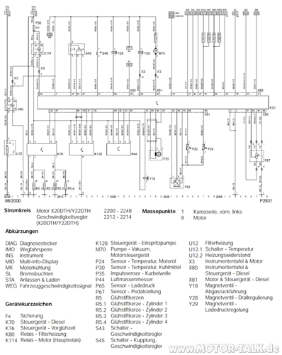

Das wird wohl das K114 oder dessen Sicherung F56, oder einer der Stecker X80/X81 gewesen sein, das die ganze DSTG, Mimik mit Spannung versorgt.
Diesel-2-0-2-2l-motorsteuerung

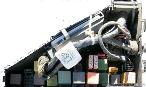

dein Kumpel hat Vermutl. das "K44" an der Pos. 20 raus gezogen und entweder die Kontackte gesäubert oder aber überbrückt.
Ist das Kraftstoffpumpen Relais nämlich im Eimer tut sich gar nix, sind die Kontackte korodiert oder versifft spinnt es auch manchmal.
Ansonsten bleibt nur die Sicherung 2 über der Battarie übrig, wie ich schon mal sagte...

Dann muß sichergestellt sein daß die Signale auch alle am DSTG/MSTG ankommen.
Häufig fehlt die Spannung über das Hauptrelais K114 oder das Zündungssignal am MSTG.
Die Sicherung vom K114,..
K114 mal brücken,... usw.

Relaiskasten-y22dth
Relaiskasten Y20-22DTH
Die R4 Diesel X20DTH/Y22DTH haben keine Kraftstoffpumpe und dem zufolge auch kein Relais, das die Pumpe ansteuert.
Die Sicherung 2 ist die Vorsicherung FV2 / 80A, im Vorsicherungskasten auf der Batterie.😉
