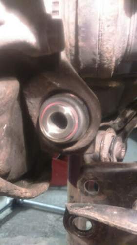

Mein Treuer quietscht- hier im Forum gelesen, Lager bestellt und ab unter den Benz.
Zum Ausziehen hab ich vom Schlosser Rohr, Gewindestange usw. besorgt. Habe das halbe Lager rausgedreht-
und zur Schande war das wohl auch noch gut(!). Innen schön geschmiert, kein Dreck, kein Rost, nix.-..aber von mir ruiniert.
Alles was ich ansetzten konnte hat nicht funktioniert,, das Restteil hat sich keinen halben Millimeter gerührt.
Kaputtes Lager wieder reingedröselt-- zum kotzen.

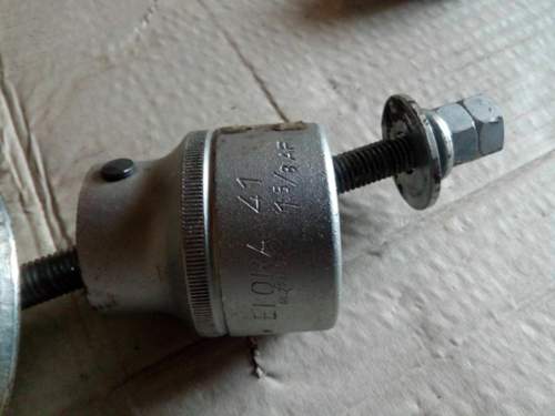

Welches Lager? Das Traggelenk hinten? Dafür gibt es extra Aus-und Einzieher, kannste eventuell bei Ebay kaufen. Ich habe meinen da her. Mit einem selbstgebastelten klappt das eher selten.
Habs schon dreimal mit Gewindestange, U-scheiben, Muttern und modifizierter Nuß gemacht. Hat immer problemlos geklappt.
Entscheidend ist aber wohl das du den richtigen Durchmesser von der äußeren Lagerschale hast und dir den Ausgang nicht verbaust.
Ich mache dir morgen früh ein Foto vom "Werkzeug".
Hallo Andreas, gerne ein Foto. Die äußere Lagerschale ist das Problemstück.
Danke für Diene Bemühungen.
Vorher(ne Woche) etwas Sprühöl kann nicht schaden.
Rein geht dann verhältnismäßig leicht, Radträger gut säubern und etwas Fett. Nicht verkanten, ruhig noch mal lösen und kontrollieren.
Die Nuß habe ich am Schleifbock gekürzt und passend zum Radträger geschliffen.
Wenn es aber sehr fest sitzt, so ,daß die Scheiben(ruhig mehrere verwenden) sich verformen, kannst anstelle der Scheiben ebenfalls eine Nuß verwenden. Eine kräftige 27 oder ne schlanke 29, Aussendurchmesser messen.
das Werkzeug sieht gut aus und erfüllt seinen Zweck.

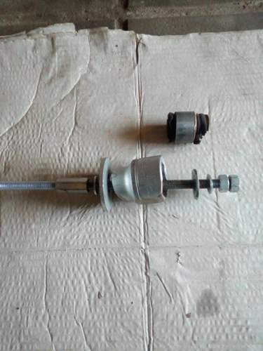

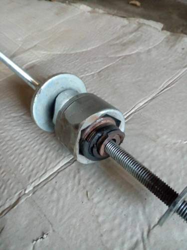

Hallo Andreas,,
Danke für Deine Hilfestellung und Bilder vom Werkzeug. Um 17.00 Uhr geht's dem Lager an die "Außenschale".
Teil sitzt Bombenfest,, hab zwei dicke Beilagscheiben eingedreht bis es dann abgerissen ist.. Schleif mir die Nuß passend und werde dann berichten.
LG,
Ferd
Das Wichtigste ist, dass du das neue Lager über den Außenring einpresst/einziehst und keinesfalls über die Innenbuchse...sonst hat das Ding gleich wieder einen weg.
Ich habe dazu die Gummimanschette auf einer Seite abgenommen und hinterher wieder draufgemacht. Dabei kann man dann auch die werksseitige Sparfettfüllung ergänzen....
Ein Erwärmen des Radträgerauges und Einfrieren des neuen Lagers erleichtert das Einpressen/Einziehen erheblich....schnell arbeiten.
Einpressen geht auch besser mit einer passenden Nuß, das Innere passt in die Nuß und es wird nur der Außenring gedrückt.

Und wenn der Aussenring dann immer noch nicht rausgeht, drückst die Innereien raus (sind eh kaputt) und fädelst ein Eisensägeblatt durch. Dann schneidest den Ring ganz einfach auf und er fällt quasi von selbst raus 😉 Das hat bei mir immer auf Anhieb funktioniert und ich brauchte mich nicht mit Ausdrückwerkzeugen herumschlagen.
Die Kräfte der Kontaktkorrosion sind nicht ohne, da hat schon so mancher Ausdrücker "w.o." gegeben.
Manchmal hilft auch warm machen.
Bei dieser Lagerschale funktioniert das selten. Da die Kontaktfläche groß, der Ring aber rel. dünnwandig ist werden beide Teile fast gleichzeitig warm. Hab schon einige Ausbauvarianten durchprobiert, das Aufschneiden war bei den Ringen die sich vehement gewehrt haben, immer am effektivsten. Der Einbau aber wird mit dem Kalt / Warmverfahren erheblich erleichtert.
Danke an die MB Freunde hier- habt mir wirklich weitergeholfen..
Operation geglückt- aber Lager und Auge waren eins..
Werkzeug ist das um und auf. (Hatte mir das Sägeblatt auch schon hergerichtet,, danke für Tipp an austriabenz)
Langsam lass ich den Wagenheber runter, das Rad am Boden aufsetzen, horche gespannt_ nix mehr.
Kein quietschen mehr, einfach perfekt.
