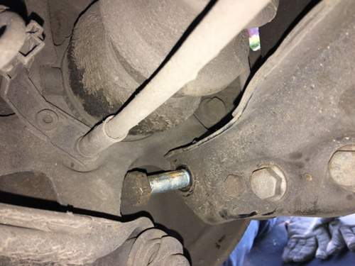

Hallo zusammen!
Heute wollte ich das gute Wetter nutzen um die Winterreifen aufzuziehen und dabei auch noch die Traggelenke der Hinterachse zu wechseln.
Als Vorbereitung hatte ich vor Wochen schon mal die Plasteverkleidung am Querlenker ab gemacht und die Mutter von Bolzen mit Rostlöser eingesprüht.
Auspresswerkzeug hatte ich das empfohlene von Drago gekauft, neue Lager von Lemförder und Bolzen und Muttern beim freundlichen.
Soweit zur Vorbereitung.
Nachdem ich heute das Hinterrad ab gemacht hatte war ich schon gut gelaunt nachdem die Mutter problemlos runter ging. Der Bolzen lies sich auch gut austreiben bis es nicht mehr weiter ging. Hier ist auch das Problem von mir, der Bolzen stößt gegen das Gussteil (Radträger) und da ist kein Platz. Der Gewinde steckt noch komplett, gut 3-4cm im Lager. Der Bolzen ist von vorne zum Heck hin gesteckt.
Mir blieb leider nix anderes übrig als den wieder rein zu treiben und die Mutter mit hochfester Schraubensicherung drauf zu machen.
Anbei mal zwei Bilder von meinem Problem. Hab ich was falsch gemacht bzw. falsch verstanden? War ehrlich gesagt leicht geknickt heute.
Grüße Kalle
Bilder vom austreiben den Bolzens vom Traggelenk der Hinterachse
Es handelt sich bei meinem dicken um ein T-Modell von 2000.
Die Schraube muss normalerweise raus gehen.... - rein ist sie ja auch so gekommen.
Du hast sie doch eh' neu besorgt, also kannst sie mit der Flex zur Not auch zamschneiden.
Jürgen
Hätte ich auch abgeschnitten. Muss ich mir erstmal zu Hause an meinem ansehen, habe da ja schon beide Seiten gemacht und hatte nicht solche Probleme...
Würde mich auch mal interessieren wie die Schraube fa reingekommen ist. Abschneiden ist wohl die einzige Option.
Also meiner Meinung nach kann der Bolzen da nur reingekommen sein bzw. ordentlich raus wenn man die Streben ab montiert und den Radträger schwenkt um Platz zu machen.
