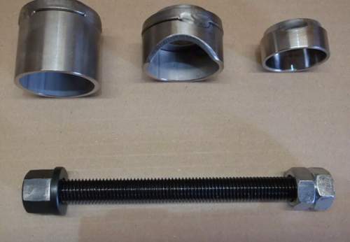

Mit dem richtigen Werkzeug muss man weder warm machen noch irgendwas mit einem eingefädeltem Sägeblatt kaputt fiedeln. Genau aus dem Grund hab ich mir das Werkzeug gegönnt. Mit dem kommt das Lager in einem Stück raus. Kann ich nur jedem empfehlen sich sowas zuzulegen. Man braucht es öfter als man denkt. Ich muss nämlich nach 60.000 oder zwei Jahren auch wieder wechseln.

Guten Morgen zusammen,
ich habe ebenfalls vor innerhalb der nächsten 2 Wochen
die hinteren Traggelenke beim Kombi zu wechseln.

- Ein-/Auspresswerkzeug gekauft (das von Drago empfohlene)
- Neue Lager von Lemförder
- Neue Bolzen und Mutter für Achsträger vom freundlichen MB
- Alte Muttern am Achsträger gestern mit ordentlich Entroster eingesprüht
Ich habe noch ein paar Fragen zur Durchführung.
1. Wie sieht es mit dem Hitzeschutzblech an der hinteren Bremse aus,
muss das ab?
2. Wenn die die Schraube vom Achsträger gelöst habe, schießt mir
der Träger dann Aufgrund der Federspannung nach unten?
3. Mit welchem Drehmoment wird die Mutter zum Schluß wieder festgezogen?

Hi Kalle....ist das Werkzeug , also der grössere Teil an einem kleinen Stück schräg abgeschnitten? Das wäre wichtig damit du sehen kannst wieviel das Lager auf der Seite aus dem Radträger herausschaut...es sollte nämlich auf beiden Seiten gleich viel herausschauen. Der Querlenker kann micht nach unten weggedrückt werden weil er durch den Dämpfer gehalten wird. Hitzeschutzblech stört nicht....heisst übrigens Ankerblech.

Wegen dem Werkzeug könnte ich ein Foto einstellen dann siehst du was ich meine.
Hallo Drago,
also sehe ich das richtig das die Achse nach entfernen des Bolzens nach Außen gekippt wird um an das Traggelenk zu kommen?
Zum Werkzeug, ja es hat eine Aussparung um besser sehen zu können wie weit das Lager raus steht.
Grüße Kalle
Werkzeug ist perfekt....mach aber Fett an das Gewinde. Ja du kannst den Radträger etwas nach aussen klappen wenn die Schraube raus ist und dann das Lager auswechseln.
