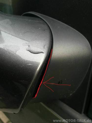

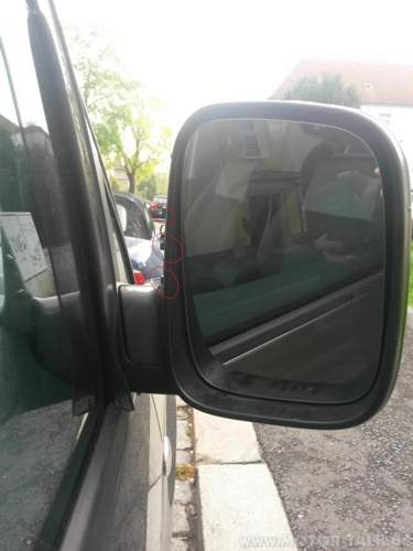

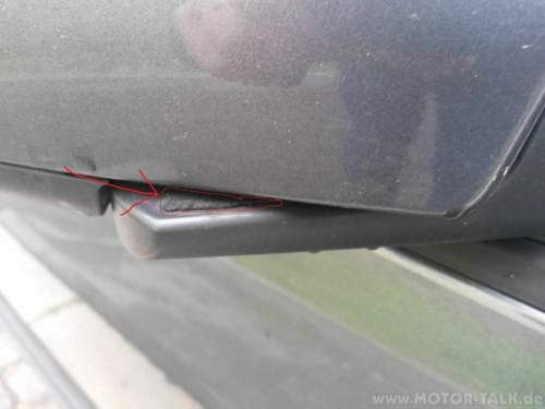

Damit nun endlich mal einige schlechte Bilder zu sehen sind, hier mal die Schnellschüsse.
Die drei ( am linken Spiegel zwei ) Nasen sollen auch noch der Geräuschminderung dienen. Der eigentliche Filz ist am Spiegelfuß angeklebt und ist wohl nicht ordentlich ohne Demontage des Spiegels vom Fuß zu erneuern. Wer also keine Spannvorrichtung hat um die Arretierungsfeder zu entlasten, muss es halt so versuchen.

Hallo also Danke für die Bilder.
Also an diesen Punkten muss der Filz rein ?

Moin!
Den Filz anzubringen ist überhaupt kein Problem bei abgenommener Spiegelkappe.
Dazu einfach die unteren beiden Torxschrauben lösen, den unteren Deckel abnehmen.
Dann den Rahmen ums Glas herum vorsichtig ausclipsen und zuletzt die Kappe nach oben abziehen.
Da ist auch noch eine Raste versteckt, die merkt man aber und kann sie leicht lupfen.
Kinderspiel!
Gruß Ulf
