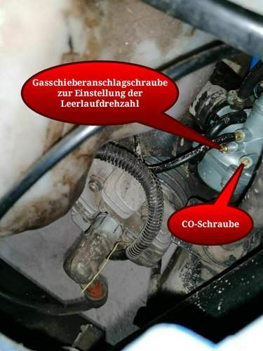

Hi Bernd,
Mike hat gerade erst seinen Elystar TSDI ans Laufen gebracht und möchte als Dank jetzt anderen Usern helfen. 😁
Daß man die Feder unter der Gasschieberanschlagschraube bei diesem Rundschiebervergaser auf jeden Fall sieht, muß er halt noch lernen. 😉
Gruß Wolfi
Welche schraube ist das jetzt für das Gemisch? Die Kreuz oder die Schlitz?
Die mit dem “Schlitz“ ist die sog. CO-Schraube, um das Leerlaufgemisch (fetter oder magerer) einzustellen.
Gruß Wolfi
Nachtrag: Einstellschrauben am Vergaser beschriftet.
@Alex1911 schrieb am 25. August 2020 um 22:13:22 Uhr:
Gruß Wolfi
Mit der schraube stellt man ein das er magerer wird? Weil jetzt läuft er knappe 10 kmh und säuft ab

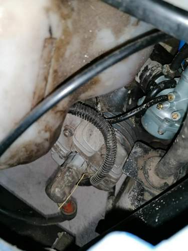

Der Motor wird ganz einfach zu heiß geworden sein weil die Kühlung nicht ausgereicht hat. Außer beim Wassergekühlten hab ich beim Roller noch nicht gesehen das der Zylinder frei liegt und das sieht nicht so aus als wurde die Ummantelung jetzt erst abgebaut zum prüfen.
@kranenburger schrieb am 27. August 2020 um 06:55:19 Uhr:
Hi Bernd,
die fehlende (Kunststoff-)Haube um den Zylinder ist mir auch sofort ins Auge gestochen. 🙂
Du vergaßest zu erwähnen, daß ein überhitzter Motor i.d.R. einen Schaden davonträgt, Stichwort: Kolbenklemmer oder schlimmstenfalls sogar Kolbenfresser. 🙁
Gruß Wolfi
