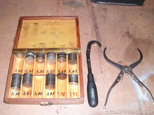

Hab noch ne Schachtel mit den Scheiben gefunden. Dann scheidet VW mit 31 mm Durchmesser aus. Wie einfach war das Ventileeinstellen bei den alten Motoren (Mutter lösen, Fühlerlehre zwischen, Stellschraube rein oder rausdrehen, Mutter festziehen, fertig). Keine obenliegene Nockenwelle, kein Zahnriemen der reißt, keine Steuerkettenprobleme ....und fuhr auch.

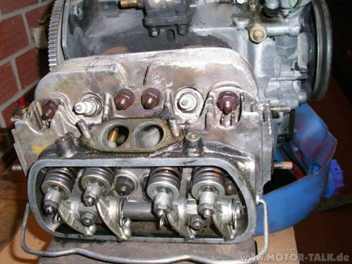

So sieht das Ventilwerkzeug für ältere VW Benzin und Dieselmotoren aus. (mußte nach 15 oder 20 J letztem Gebrauch erst entstaubt werden) Der Hebel dient zum runterdrücken der 2 Ventile/Stößel. Wird um die Nockenwelle gehakt, und dann runtergedrückt. Mit der Zange wird die Scheibe ausgezogen. Ähnliches mußt Du Dir basteln. Die Scheiben bekommt man auch mit kleinem Schraubenzieher rausgehebelt.
th
Danke, sowas muss ich mir anfertigen.

Heute Abend habe ich mir mal ein Werkzeug gebogen...es klappte , beim ersten Stößel flutschte die Scheibe sofort raus.
Etwas blöd das ich bei 7 Stößel nicht mit der Meßlehre dazwischen komme .
So werde ich jetzt alle entfernen müssen. Eine dünnere Scheibe besorgen und überall einbauen , um zu messen.
Danach die richtigen errechnen und besorgen .

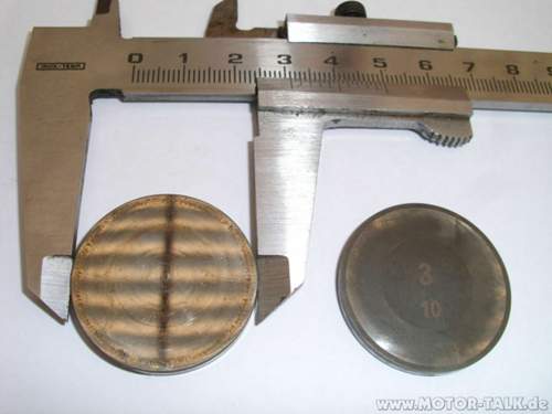

Ich habe die ausgebaute nachgemessen , die 32,4mm stimmen.

Ist seltsam das ich nur 31,15.mm bekomme. Da ich 32,4 mm habe.
Frage ist , ob die 31,15 problematisch ist.
in den Shops wird selbst die 31,15 für den Retona verkauft.

Heute habe ich die restlichen 7 ausgebaut.
Nachgemessen und eine hat 3,95mm und sieben haben 3,9mm.
Da stellt sich die Frage, wurde überhaupt mal das Ventilspiel überprüft bzw. nachgebessert.
Leider keine dünnere dabei :-(
Falls ich am einfachsten 31,15mm bekomme, obwohl sie auch für den Retona angeboten werden und diese einbaue, was kann passieren?
Heraus fallen doch nicht und die Nocken laufen doch drüber.
Nehme an, der Wagen war nach 20.000 nie wieder in der Kia Werkstatt, zur Inspektion. Die Mühe das danach zu kontrollieren macht sich auch keiner, also bleibt es beim Letzten hängen. Und das bist Du leider jetzt. Vom Durchmesser kleinere, könnten rausgeschleudert werden, sich verkeilen, und noch größere Schäden anrichten. Also der Durchmesser sollte schon genau passen.
