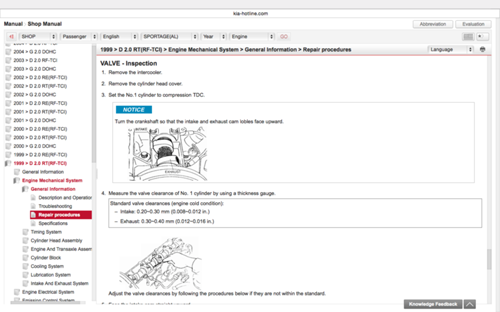

Der Polo 6N (auch von mir gezeigte Motor AER) hat Hydrostößel, da gibt es keine Plättchen zum Einstellen. Kannst Du nicht eine Reparaturanleitung für dieses Fahrzeug besorgen. (z.B. Etzold) Währe ne gute Investition.
Ich muss nachsehen, ob nicht evtl. der Sportage gleich ist . Denn da gibt es Reparaturanleitungen.
Denskt Du , das evtl. die Ursache ist?
wenn du die Stössel drehen kannst aber die 0.05er lehre nicht zwischen bekommst denn würd ich sagen denn ist das Spiel 0...denn das Plätzchen ausbauen und 0.30 weniger nehmen!
Bildschirmfoto-2015-04-05-um-18-20-15
Bildschirmfoto-2015-04-05-um-18-20-22
Bildschirmfoto-2015-04-05-um-18-20-30
Messen und aufschreiben natürlich bei eingebauten Scheiben. Da Du ja bei einigen garnicht durchkommst, Spiel = 0. Also gleich 0,3 Einlaß bzw 0,4 beim Auslaß abziehen, und entsprechend wieder einlegen. Schreib die Werte bei allen 8 Ventilen erstmal auf. Einlaßventil ist da, wo der Ansaugkanal reingeht, Auslaßventil wo der Auspuffkrümmer (Rohr) rausgeht. Um die Plättchen ohne Spezialwerkzeug rauszubekommen, gibt es auch Mittel und Wege. Die Hinterhof oder jenseits der Äquator Metode.

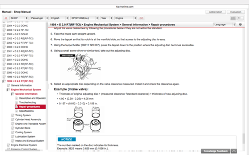

Wenn du die "mehreren hundert Dollar" sparen willst, kannst du auch messen, anschließend die Nockenwelle ausbauen und die Plättchen mit einem Schraubenzieher rausholen.
Aber das ist wahrscheinlich wieder übelster Pfusch 🙄
Bei den neuen Shims musst du mal ein bisschen klinkenputzen; irgendeiner verkauft dir die bestimmt einzeln für unter 50€. Mit Glück kriegst du den Niederhalter auch von einer Tankstelle mit Werkstatt für eine Spende in die Kaffeekasse.
mfg
Oder baust Dir aus einem stabilen Flacheisen, einen Runterdrücker selbst. Wenn alle Plättchen ausgebaut sind, kann man ja ausrechnen welches dann evtl wo hin paßt (mischen) Hat bei meinem T3 Bulli auch geklappt. 3 Stück mußte ich mir dann besorgen.

Wenn Du die Nockenwelle abbaust (geht auch, aber warum einfach wenn auch kompliziert), muß auch der Zahnriemen ab, also verstellen sich wieder, oder auch nicht (wenn vorher so wieso verstellt) die Steuerzeiten des Zahnriemens. Also versuchen mit selbst angefertigten Werkzeug die Stößel runterdrücken. Oder holst Dir den "Hulk", der drückt die mit dem kleinen Fingernagel runter, dann kannst Du die Plättchen mit kleinem Schraubenzieher rausfummeln. So, morgen mehr "gute" Tips von mir.

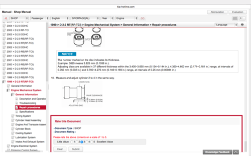

Bei denen, die du jetzt nicht messen kannst, musst du den Shim rausnehmen, einen dünneren reinsetzen und dann messen. Du brauchst ja einen Referenzwert. Ganz ohne Shim geht das ja nicht.
Nochmal (Beispiel): Ist-Wert gemessen 0.10mm; Soll-Wert 0,30mm; Shim-Dicke 0,8mm Differenz0,2mm-> Shim wechseln gegen 0,6mm
Wenn du jetzt nichts messen kannst, fehlt dir ja der jetzige Ist-Wert; du musst also einen soviel dünneren Shim einsetzen, damit du überhaupt deine Werte zur Berechnung zusammenkriegst.
Jetzt verstanden?
Die Dicke müsste übrrigens unten drauf stehen; ansonsten mit der Micrometerschraube nachmessen. Neue auch mit der Zahl nach unten einbauen, damit man das nächstesmal noch lesen kann.
