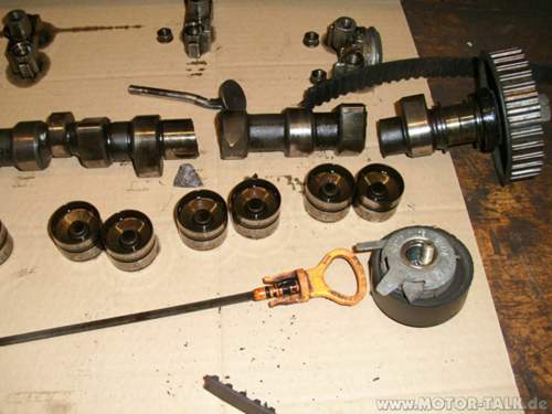

Moin

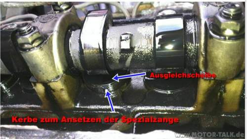

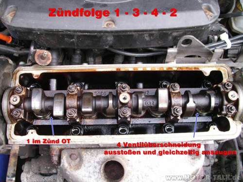

Hab Dein Foto mal bearbeitet. Ich glaube nicht, daß es Hydrostößel sind (kann mich auch irren) Die Kerbe könnte eine Nut sein (gegenüber müßte dann auch eine sein), zum ansetzen einer Spezialzange, um die Einstellscheibe zu enfernen. Die Kröpfung der Nocken ist normal, und bei jedem Benziner oder Diesel mit der Zündfolge 1,3,4,2,. Dein starkes runterdrücken ist schon die Kraft der Ventilfeder. Um das Ventilspiel zu kontrollieren, brauchst Du sogenannte Fühlerlehren, womit man beim Durchschieben den Abstand zwischen Nocken und Stößel nach vorgegebenen Werten mißt. Die Einstellscheiben gibt es in verschiedenen Stärken. Es muß immer im Zünd OT gemessen werden, und bei verstellten Spiel berechnet, und durch eine richtige Scheibe getauscht werden. (Wenn zu stramm, oder zu lose auch schlechte oder keine Kompression)
Kuck noch mal nach, ob auf Foto 1 von mir gegenüber auch so eine Kerbe/Nut ist.

Dreh den Nocken mal senkrecht nach oben, und mach noch mal eine (nah) Aufnahme.
Habe am ersten Hydro die Nocken hochgedreht und Bild gemacht.
Was ich bemerkt habe, habe auf OT gedreht und mit der Meßlehre gemessen. Meine fängt bei 0,05mm an.
Konnte beim ersten Hydro dazwischen gehen . Mit 0,10 nicht mehr.
Aber bei Hydro 2 und 4 ging selbst die 0,05 nicht dazwischen.
Das würde ja heißen, das die Ventile nie richtig schliessen , oder?
Eine Kerbe am Hydro habe ich nur auf einer Seite. Auf der anderen nicht.
wenn du richtig gemessen hast würde ich darauf schliessen das die Ventile zu stramm sind! Der hat keine Hydros das sieht man auf den Bildern eindeutig...der wird mit Plättchen eingestellt!
Ventilspiel Einlass 0.20-0.30
Auslass 0.30-0.40
Wenn der Nocken oben ist wird gemessen...wenn denn ein 0.05 nicht durchgeht iss was faul! Wenn der Nocken oben ist kannst du den Stössel denn mit Hand drehen?...wenn nicht denn ist immer druck drauf und die ventile schliessen nicht richtig!

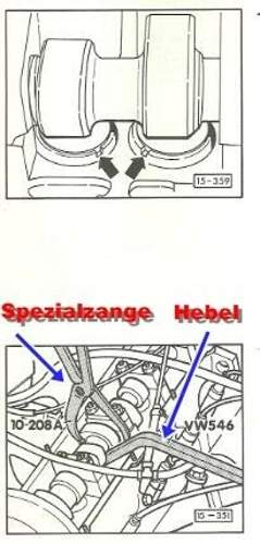

Für VW gibt ein Ventileinstellsatz (vieleicht passen die auch?). Spezialhebel zum runterdrücken der Tassenstößel, Spezialspitzzange zum Entfernen der Einstellscheiben, und diverse nach Dicke geordnete Einstellscheiben. (hatte da auch eine Zeichnung reingestellt)
Zum Einstellen des Ventilspiels: mit Fühlerlehre messen (aufschreiben) angenommen 0,05 mm gemessen, Sollwert beim Einlaßventil 0,20 - 0,30, die ausgebaute Scheibe hat 3,75 mm, mit Taschenrechner 😉 oder mit Kopfrechnen 0,25 abziehen (möglichst das größere Spiel nehmen), dann kommt man auf das Maß 3,50 mm, dann diese Scheibe raussuchen und einsetzen. Kontrollieren ob 0,30 stimmt, dann hat man ein Ventil geschafft.
