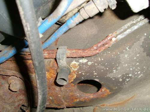

Muss auf jedenfall die Bremsleitung-Mitte unten am Holm erneuern. Diese wäre korrodiert.
und mindestens ein Stabilisator an der Vorderachse erneuern...am besten beide . Da komme ich gut dran.
Sonst alles in Schuß :-)
Dann ist es ja nicht viel. Für Bremsleitungen gibt es Verbinder, dann braucht man die nicht komplett zu erneuern, nur das "schlechte" Stück abschneiden bzw absägen, und neues Stück zwischensetzen. Ordentlich festziehen, entlüften und Dichtigkeit kontrollieren. Trotzdem die anderen Leitungen. abbürsten, und mit Fettpinsel einststreichen.
Bei den Stabibuchsen die Schrauben einsprühen, damit die nich abreißen, Buchsen rauspulen und mit Vaseline einsetzen, dann flutschen die besser. Mach mal Fotos von den bemängelten Teilen.

Bin froh, dass es nicht mehr ist . Ich soll die mittlere Leitung zwischen Vorder- und Hinterachse erneuern.
Bin schon auf Partsbase am suchen, wegen der OE Nummer. Bereits fündig. Für das Modell gibt es nicht viel Händler.
Im Motorraum die Leitungen mit WD 40 oder ähnliches überarbeiten .
Bremsflüssigkeit wollte ich sowieso wechseln ...jetzt geht es in einem :-)
Günstiger komme ich ja , wenn ich wie vor beschrieben, mit Verbinder austausche.
Lese überall , die müssen vorm verschrauben angebörtelt werden.
Ok bekomme so ein Bördelst für ca 25,-€
Aber was ist mit dieser Version
http://www.bremsleitungen-shop.de/.../...binder-ohne-Boerdeln::66.html
Ok und dauerhaft?
Die Verschraubungen kannst du nehmen, habe ich an meinen Bremsleitungen auch verbaut. Funktioniert einwandfrei.
Gruß finch
Die würde ich auch nehmen, Bördelgerät ist für welche, die öfters Bremsleitungen wechseln. Meß mal mit der Schieblehre den Durchmesser aus, dann das "kranke" Teil rausschneiden, und Leitung mit gleichem Durchmesser zwischen setzen. Die Verbinder dichten sich durch festziehen ab, allerdings muß der Bereich der alten Leitung sauber und rostfrei sein. Die anderen Leitungen, wie schon vorher von mir gesagt, abbürsten oder abschmirgeln, und fetten.
Gleiche/ähnliche Verbinder gibt es auch für Druckluftbremsanlagen im LKW Bereich, oder im Heizungsbau. (also zuverlässig)

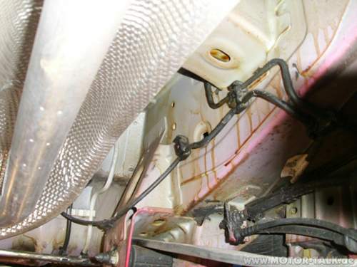

Bremsleitungen (und andere Verbindungen) fetten, hab ich bei meinem Neufahrzeug gleich nach der "Geburt" gemacht 😁, die sollten wohl nicht mehr rosten.
th
Verrostete-bremsleitungen
Bremsleitungen-gefettet
Öhem: Trenne die Bremsleitung aber NICHT mit ner Zange, oder Säge sie ab. Nimm lieber einen Rohrschneider - gibt's speziell für Bremsleitungen und kostet nicht viel, oder frag ne befreundete Werkstat, ob ausleihen möglich. So hast keine Späne in der Leitung, bzw. sie ist nicht abgedrückt.
Gruß KingCab
Habe gerade für die Bestellung nachgemessen. 4,65mm
Wird dann wohl eine 4,75mm sein , oder?
Sonst finde ich nur , dass es noch 6mm gibt.
4,65mm sind mir nicht bekannt. Ich denke mit 4,75mm bist du richtig.
So ist es . Es gibt eigentlich nur 4,75, 6 und 8 mm. Wandstärke nach DIN/ISO 74234: 0,7mm bei allen. Die günstigste Variante ist den Teil der defekten Leitung austauschen. Material kosten ca, 8 Euronen.
