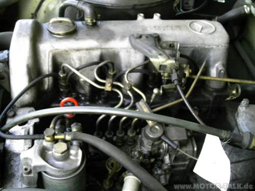

Meinst sicher diesen (220 Diesel) Den mußte ich öfters zerlegen. Der dieselte auch in diesem "Wohnmobil", dessen Motor mal im Winter mangels Frostschutz platzte, Kolbenringbruch, Schwungscheibe losgejuckelt, Kopfdichtung, Kurbelwellenlagerschaden. Also alle paar Monate war Bastelstunde angesagt.
