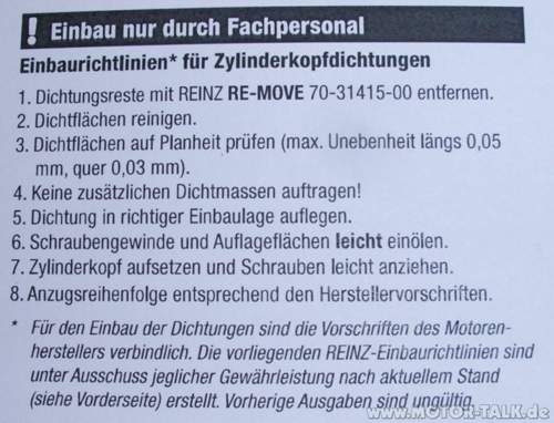

Hab ich noch ein Hinweis gefunden (Metalldichtung beim Golf 4 Motor)
th

@tommel1960 schrieb am 27. September 2015 um 18:24:13 Uhr:
Sieht doch gut aus, den Rest gleicht die Kopfdichtung aus.
th
ich denke den Reinz- Entferner benötige ich doch nicht mehr? . Ich schleife noch etwas und blase alles kräftig aus .
