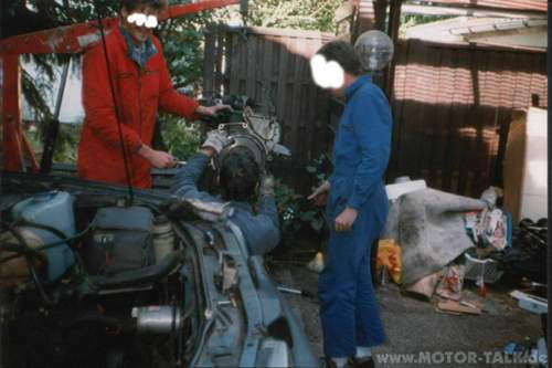

Optimal ist so ein kleiner Kran, an dem man eine Kette oder Stahlseil an den dafür vorgesehenen Haken einhängt, und dann den Motor rausnimmt. Ich hab dafür so eine Art Dreibein. Sieht aus wie ein überdimensionaler Mercedesstern, an dessen schrägen Enden 3 stabile 2 mtr Rohre gesteckt werden. In der mitte ist eine Öse, wo ein Kettenzug (stammt vom alten MAN 630 Laster, zum Reserverad runterlassen) angehängt wird. Motorhaube ab, alles lösen, damit kann man den Motor gut anheben und rausziehen. (Auch Marke Eigenbau, aber diesmal nicht von mir.)
Getriebe evtl abstützen, Motor nach vorne ca 20 cm aus der Getriebeglocke ziehen, und anheben. Kühler muß ausgebaut werden, gibt einige Fahrzeuge, da kann man die Front abschrauben. Wenn er Klimaanlage hat, möglichst nichts an den Leitungen lösen, sondern abschrauben, und beiseite legen.
