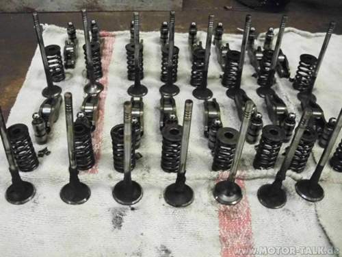

Zerlege Deinen Zylinderkopf, so wie auf meinem Foto (BMW 16 V) Dann kann man sehen, was man gebrauchen kann. (ich schmeiß auch nicht alles weg)

@tommel1960 schrieb am 21. Mai 2015 um 22:53:30 Uhr:
th
wie gehe ich da vor?
zuerst Nockenwelle abschrauben,
lassen dich die Stößel abheben?
wie bekomme ich die Ventile raus?
Ist ja ein einfacher 8 Ventiler. Nockenwelle über kreuz von außen nach innen lösen. Lagerböcke und Stößel der Reihe nach, auf Pappe sauber ablegen. Um die Ventile rauszubekommen, braucht man ein Spezialhebel, um die Halbmondkeile zu lösen.
Nockenwelle abschrauben, dabei nicht die Lagerböcke verkanten und Position markieren (falls du doch noch was davon gebrauchen willst.)
Stößel abziehen (dito)
Für die Ventile brauchst du eine entsprechende Zange oder Improvisation. Die Ventile müssen von unten gegengehalten werden, z.B. mit einem Holzstück. Oben eine Nuss, die auf den Federteller passt, einen leichten Schlag mit dem Hammer, damit die Keile sich lösen. Teller runterdrücken und mit einem Magneten und einem kleinen Schraubenzieher die Keile in der Mitte rausnehmen. Vorsicht, die fliegen schnell in die hinterste Ecke, wenn du abrutscht und er Teller sich schlagartig entspannt. Alles auseinandernehmen, Reihenfolge merken.
Bein Zusammenbau darauf achten, dass die Keile wieder richtig sitzen; aber bis dahin ist ja noch ein bisschen Zeit.
Beim Sortieren leistet ein Eierkarton und ein Stück Pappe, wo du die Ventile durchsteckest, gute Dienste.
Je nachdem, was du wiederverwertest, ist es wichtig, dass Teile, die bereits zusammen gelaufen sind, wieder zusammenkommen.

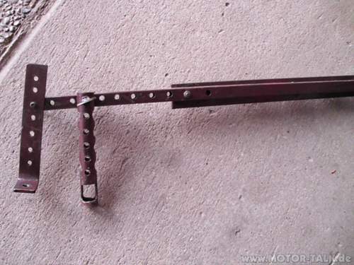

So sieht eine Ventilfederzange aus:
mfg
Mottalkzylkopf22-7093538281899690097
Baust Dir meine Erfindung nach. th
8-ventilfederndruecker-marke-eigenbau
Ist das zum Rückenkratzen? 😁 Sieht ja martialisch aus, das Ding.
Aber egal, hauptsache funktioniert.
mfg
Wenn ich was bastele, funktioniert es auch.🙂 Kann es ja mal vorführen 😁
