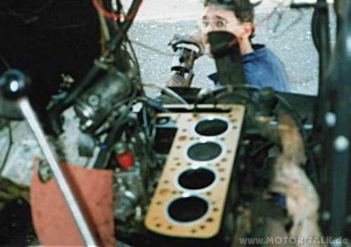

Alles blitzeblank reinigen. Motor durchdrehen, 2 sind oben, 2 unten. Die oberen müssen mit der Motorblockdichtfläche (fast) fluchten. Bei den beiden, die unten sind, die Zylinderlaufflächen auf Beschädigungen (freßspuren) begutachten, und danach umgekehrt. Meistens sieht man da noch den Kreuzschliff an den Zylinderwandungen. Dann könnte man die alle auf eine Höhe stellen (halber Hub) und ne Flüssigkeit auf die Kolben gießen (z.B. dünnflüssiges Öl) Wenn das sofort verschwindet, könnte was an den Kolbenringen sein. Wenn das nächsten Morgen noch draufsteht, sollte das gut sein. Sonst müssen die Kolben gezogen werden. Das währe dann leider das nächste Kapitel.
Dieses Monstrum von "Wohnmobil" sprang auch schlecht, nachher nicht mehr an. Kolbenringe verschlissen/gebrochen. Gehörte einem Kumpel, der mit der Kiste das Mittelmeer umrunden wollte. Bei 10 - 15 bar Kompression beim Diesel wurde das leider nichts. Satz neue Ringe und paar Dichtungen investiert...

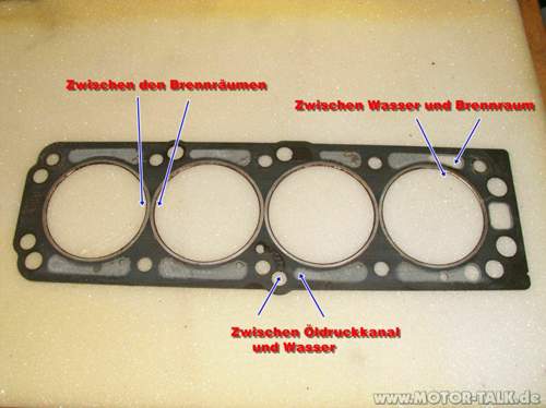

Wie erkenne ich Schäden an der Kopfdichtung? Ist eine aus Metall in 5 Lagen. ( s. Bild )
Die Metalldichtungen machen eigentlich keine Probleme, in Sachen Undichtigkeiten. Sah bei den älteren (Preßpappendichtungen) anders aus. Da sah man genau die undichten, morschen Stellen. Mach die sauber, und auch genau untersuchen.
5-zylinderkopfdichtungsschaeden
Auf Bild zwei meine ich zu erkennen, dass der Steg zwischen Zyl.3 und 4 durchgebrannt ist (wenn das die Unterseite der Dichtung ist, wie ich vermute). Ansonsten kann man nicht viel sehen.
