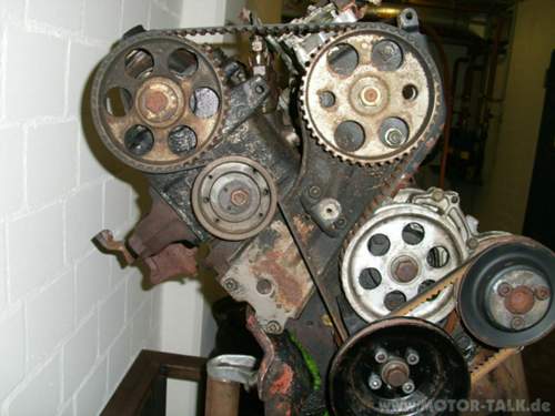

Hab gerade noch was in meinem "Fotoalbum"gefunden. VW Passat Diesel aus den `80 ern. Mal zum ankucken, wie so ein Zahnriemen läuft.
th
Vw-diesel
Der Passat Diesel ist ein DOHC, er hat einen SOHC-Kopf. Ich glaube, da sind Retona-Diesel-Bilder hifreicher.

Der Passat Diesel ist ein DOHC ??

Oder anders: das, was da auf dem Foto von tommel1960 ist, ist ein DOHC-Kopf. Mit 2 Nockenwellenrädern.
Passat Diesel aus den 80ern war 1.6 D oder 1.6 TD oder 1.9 D oder 1.9 TD. Und richtig, bopp19, das müssten SOHC-Motoren gewesen sein.
